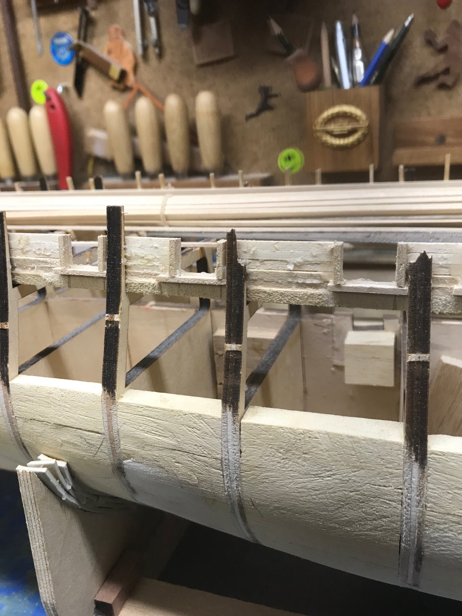

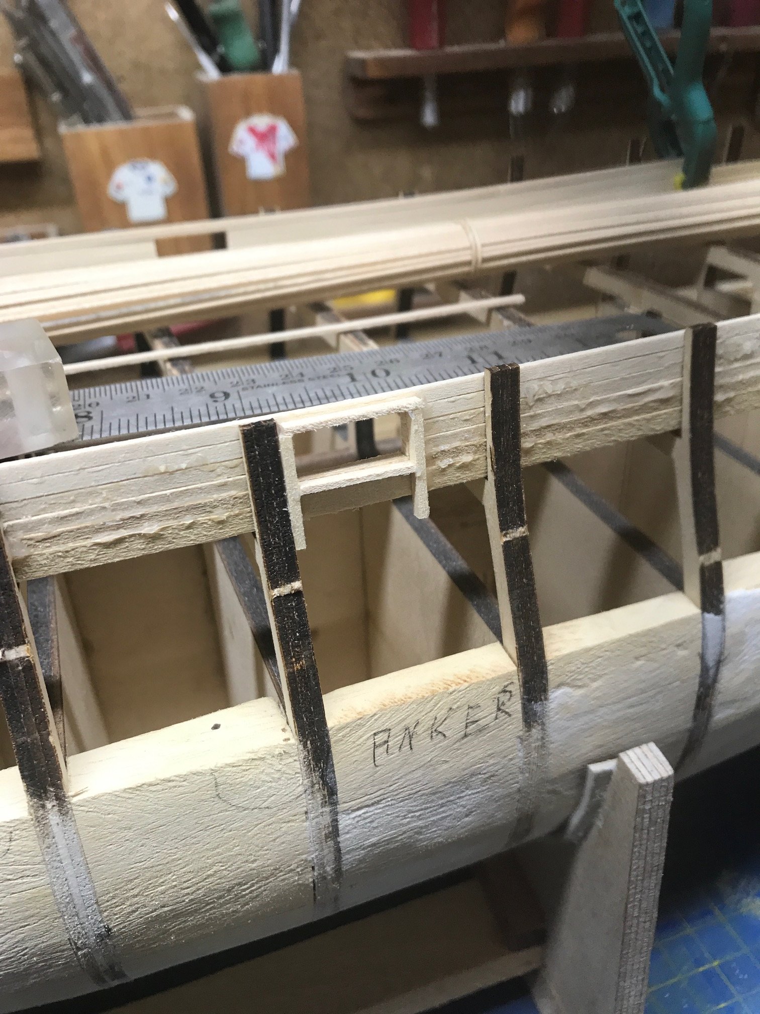

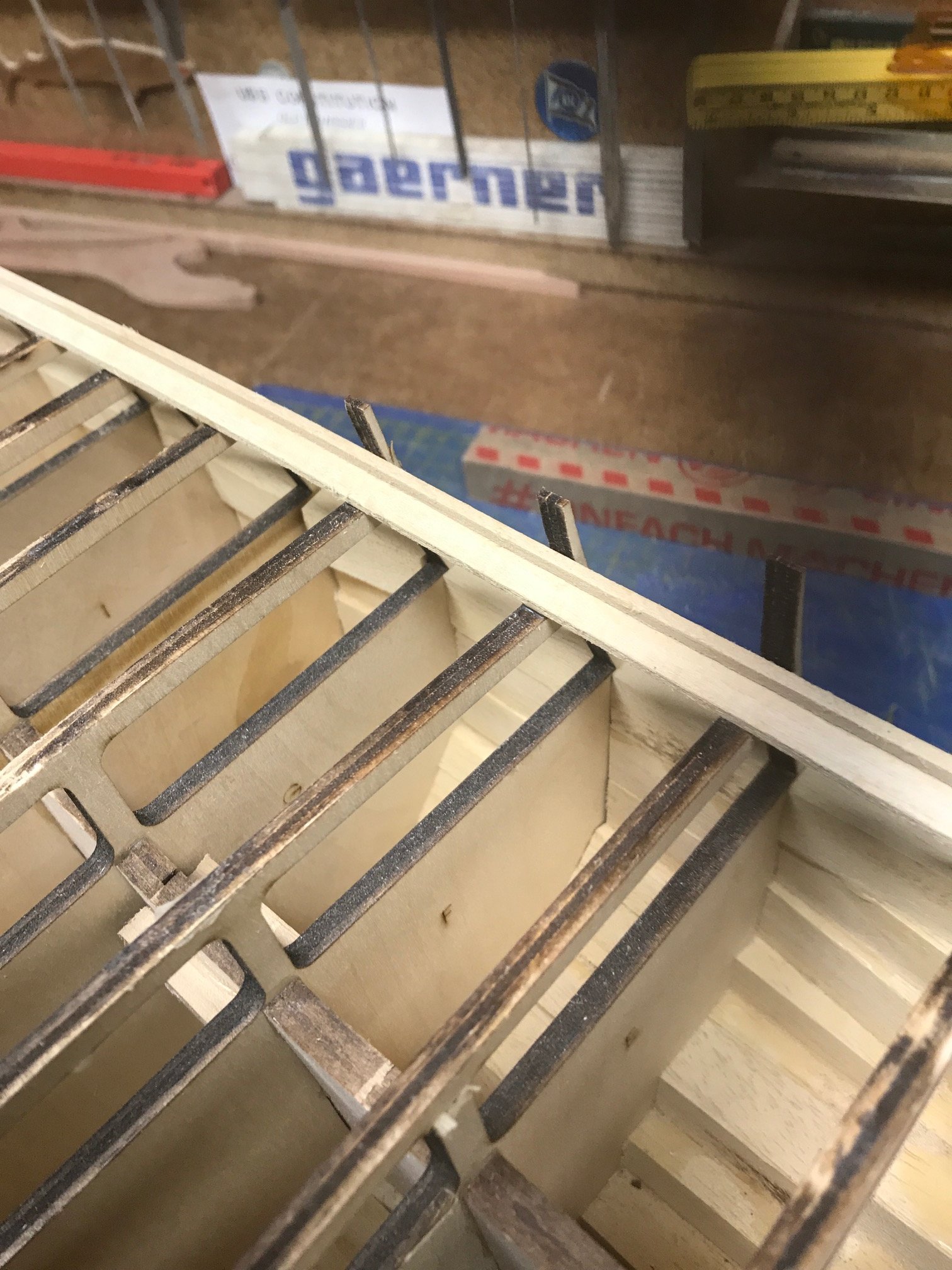

Habe mir das lange überlegt ob ich den Bau der USS Constitution nur nach Plänen im Maßstab 1:76 überhaupt noch handwerklich bauen kann . Die Pläne von Modell Shipways , ( als ob es nicht so schon schwierig genug wäre ) natürlich alle in englischer Sprache und Bezeichnung dann auch noch in Inch Maßen sind recht gut haben aber auch Fehler zum Beispiel bei der Zeichnung Stückpforten die nicht Maßstabsgetreu ist .
Das Schiff selbst ist ein Stück amerikanischer Geschichte wurde mehrmals renoviert und liegt heute noch in Boston vor Anker . Vorsichtig geschätzt brauche ich für den Bau des Modells  mindesten 2 bis 3 Jahre . Diesmal werde ich auch Farbe ins Spiel bringen , es sollte ja dem Original so nahe wie möglich kommen . Das heißt , das Schanzkleid wird später Außenbords schwarz und weiß , Innenbord wird’s grün und das Unterwasserschiff wird mit Kupferplättchen beplankt . Segel werde ich keine ans Modell anbringen , die aufwendige Takelage wird beim stehenden Gut mit schwarzen Leinen und beim laufendem Gut in Leinenfarben also beige geknüpft werden .
So ist das Ganze geplant , ob es klappt werde ich im Laufe des Baus dann sehen .

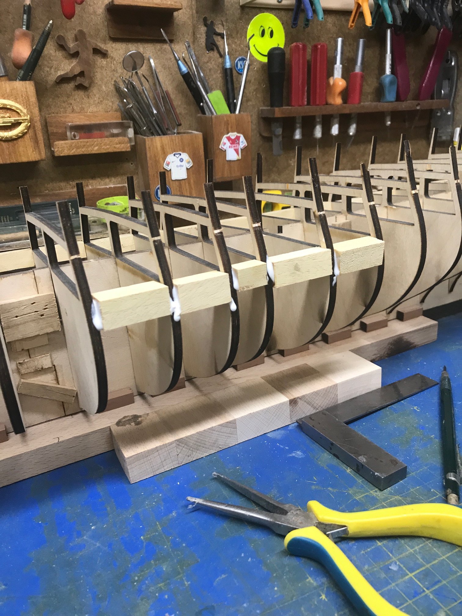

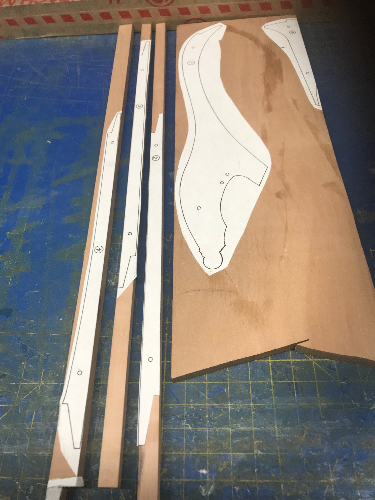

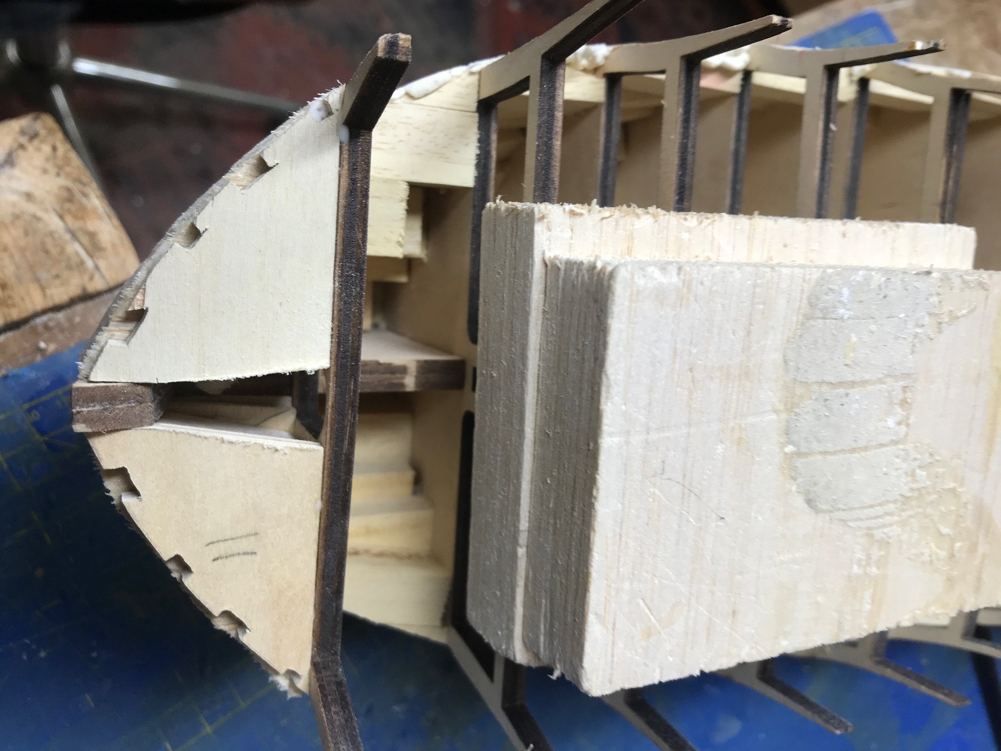

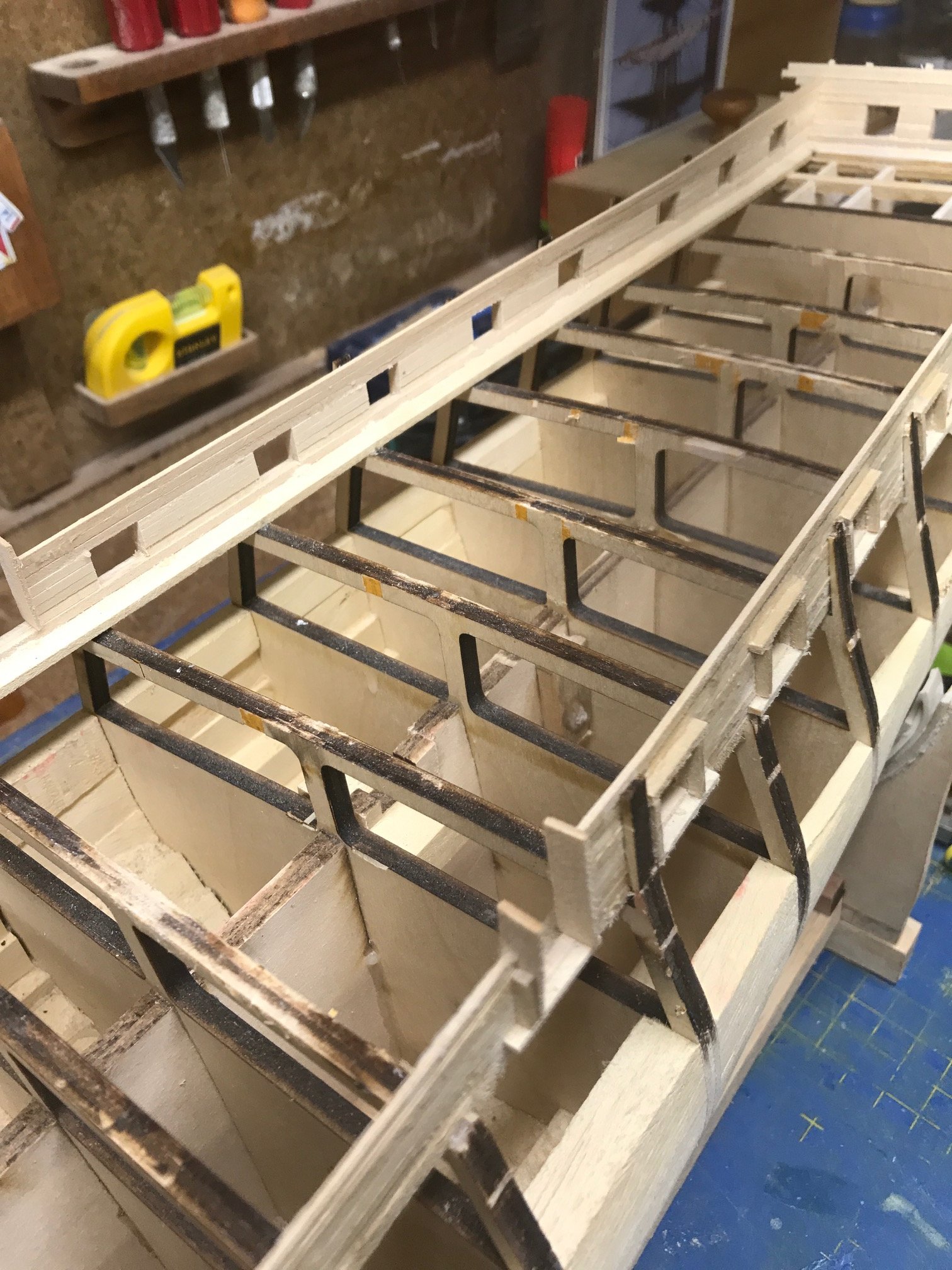

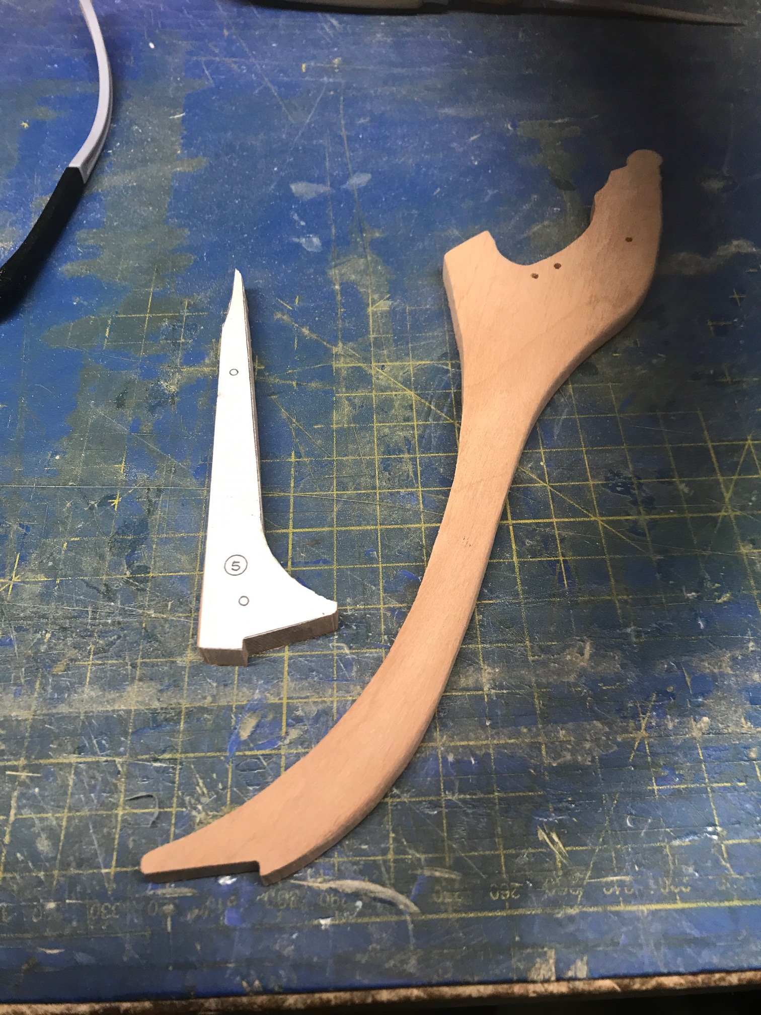

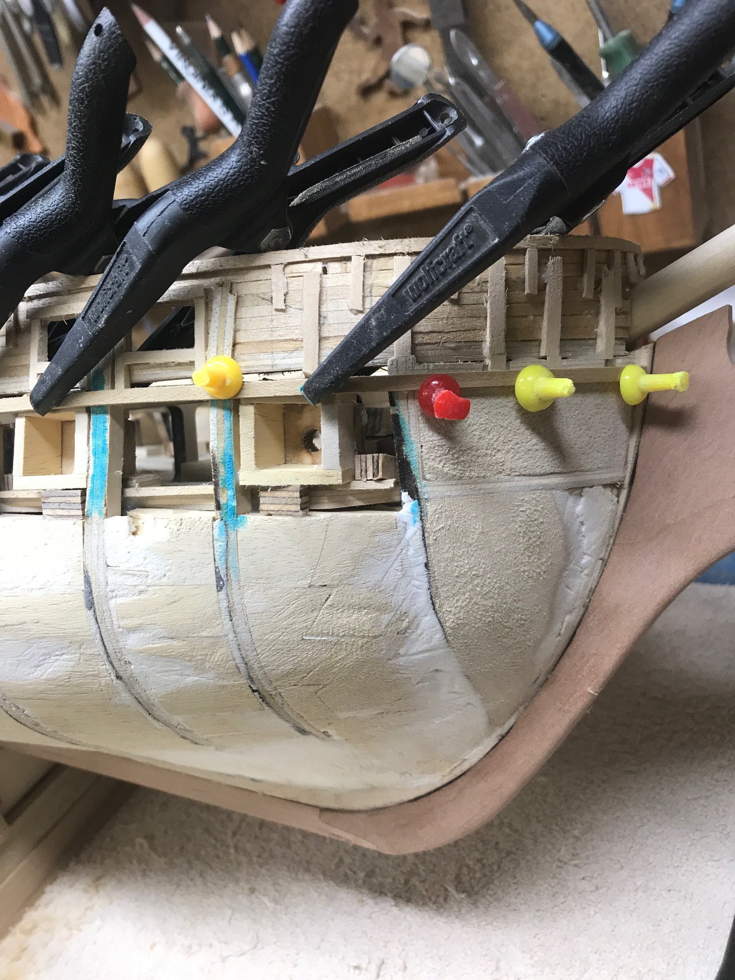

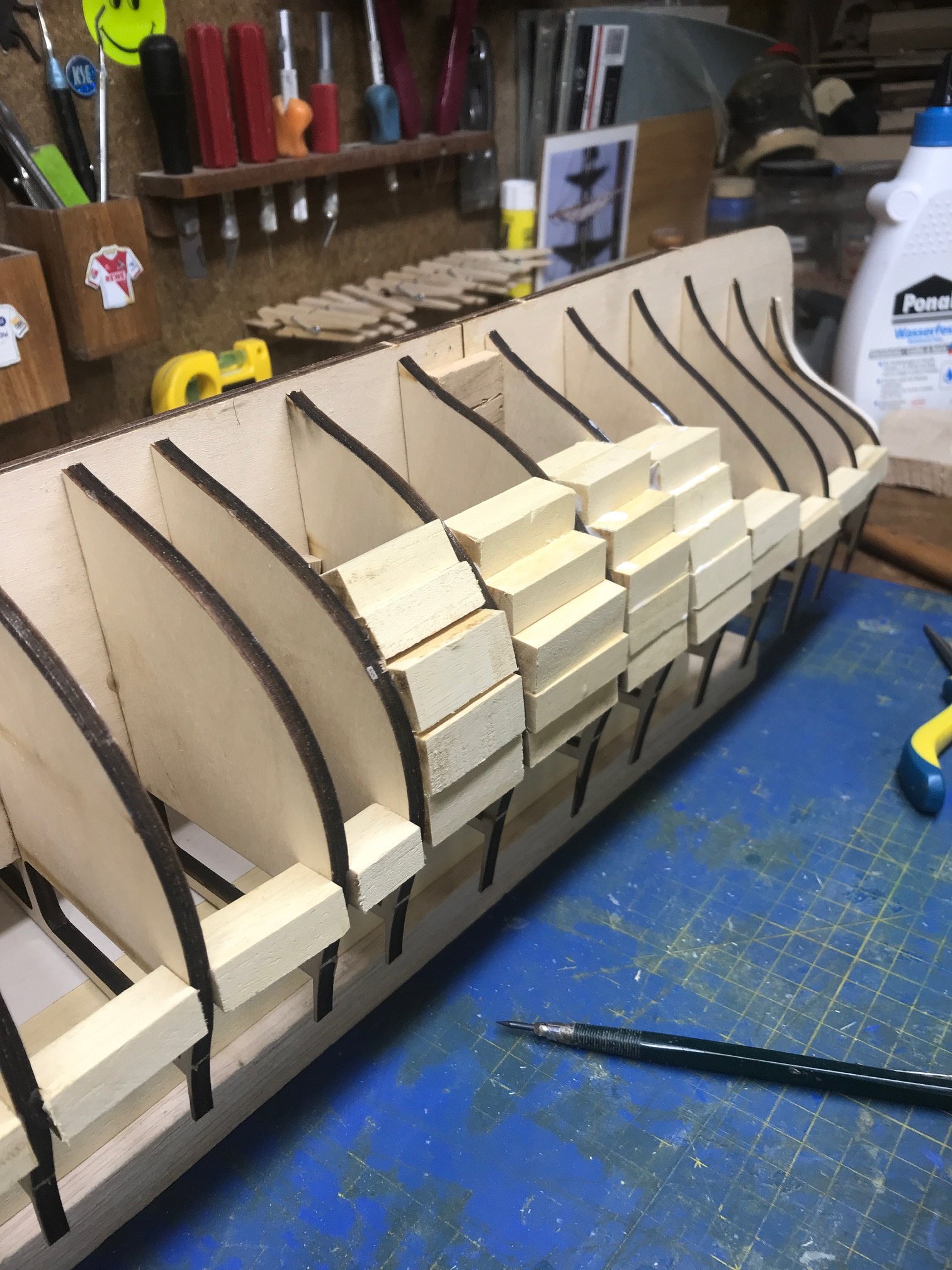

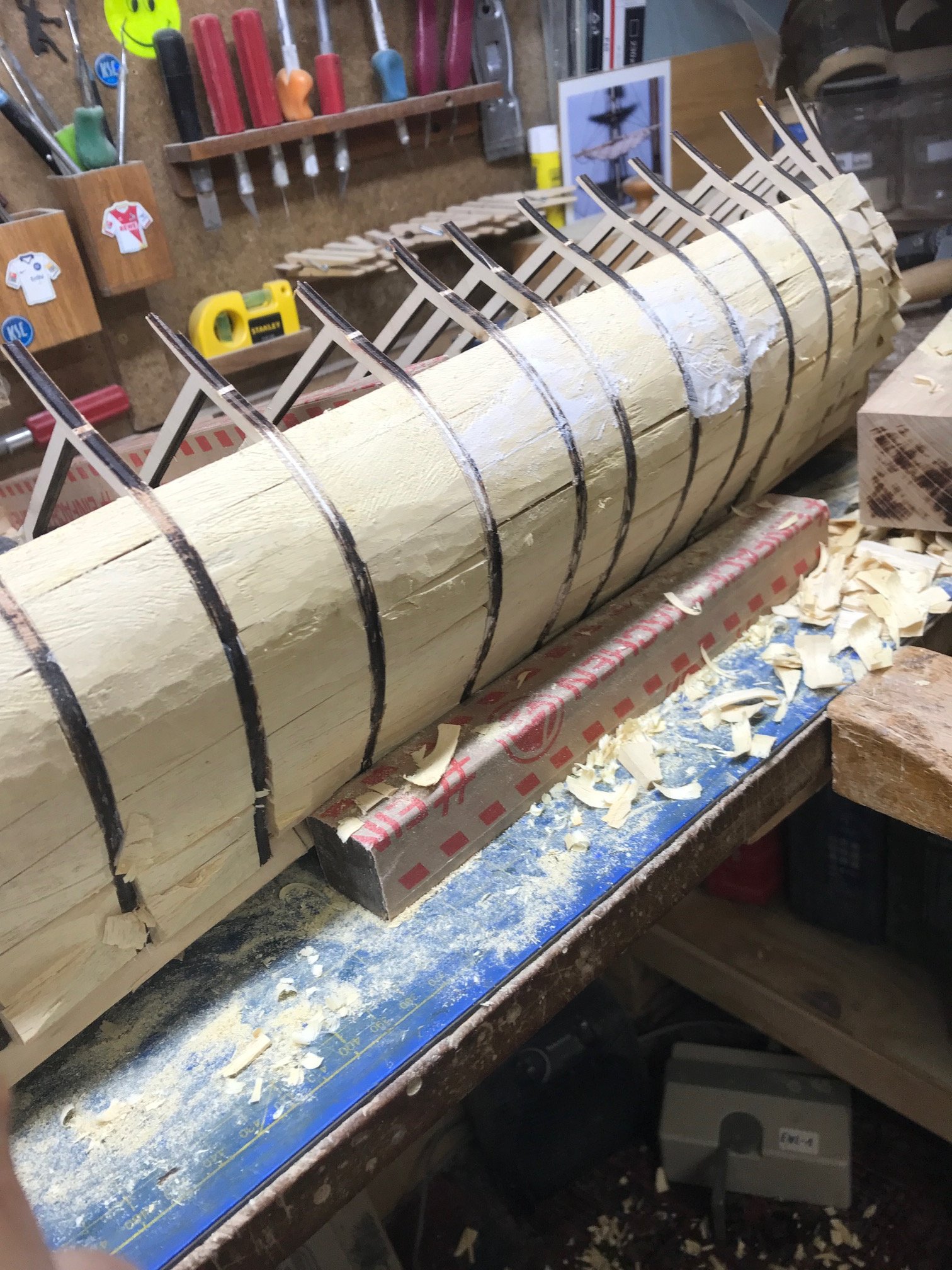

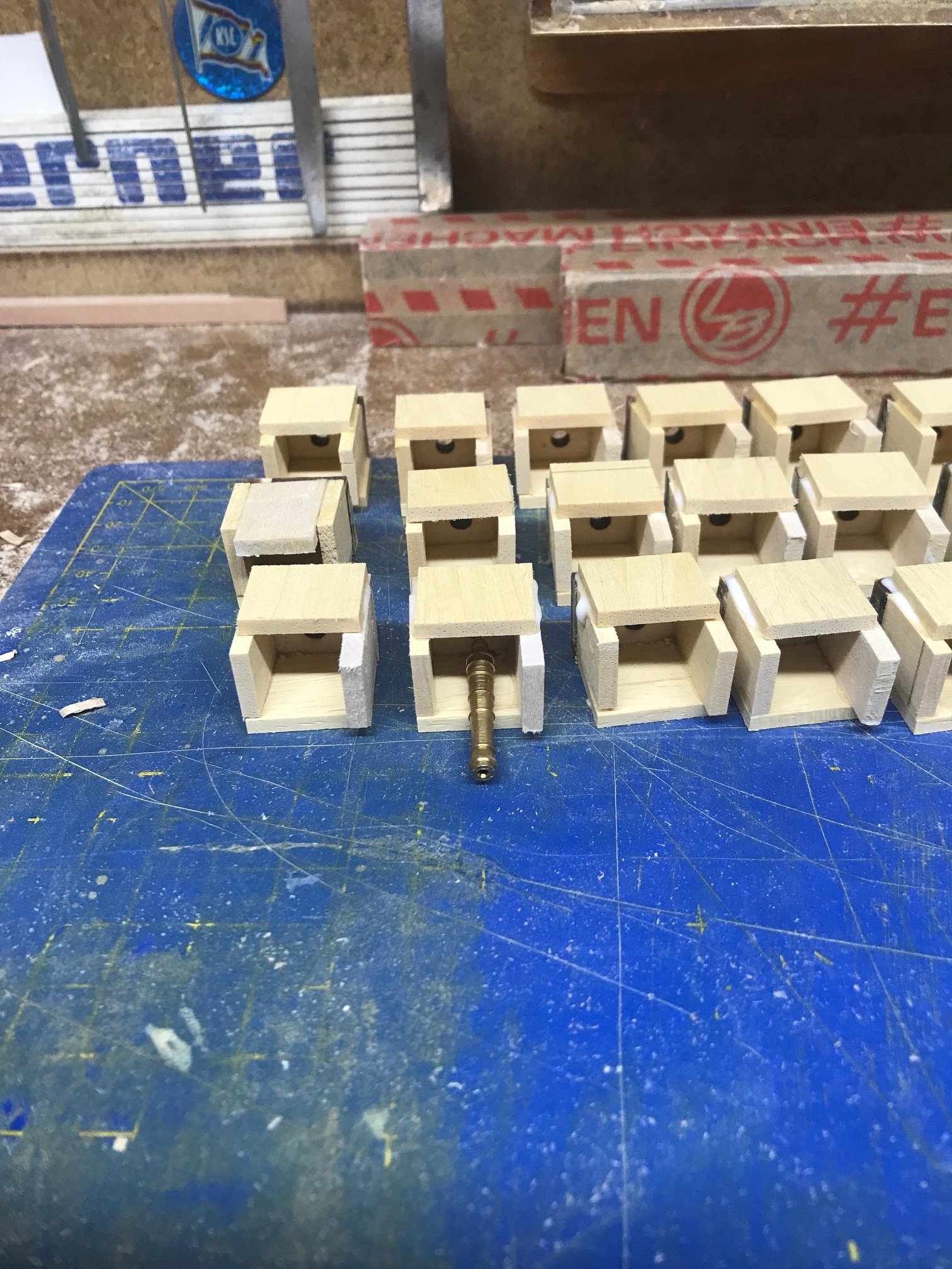

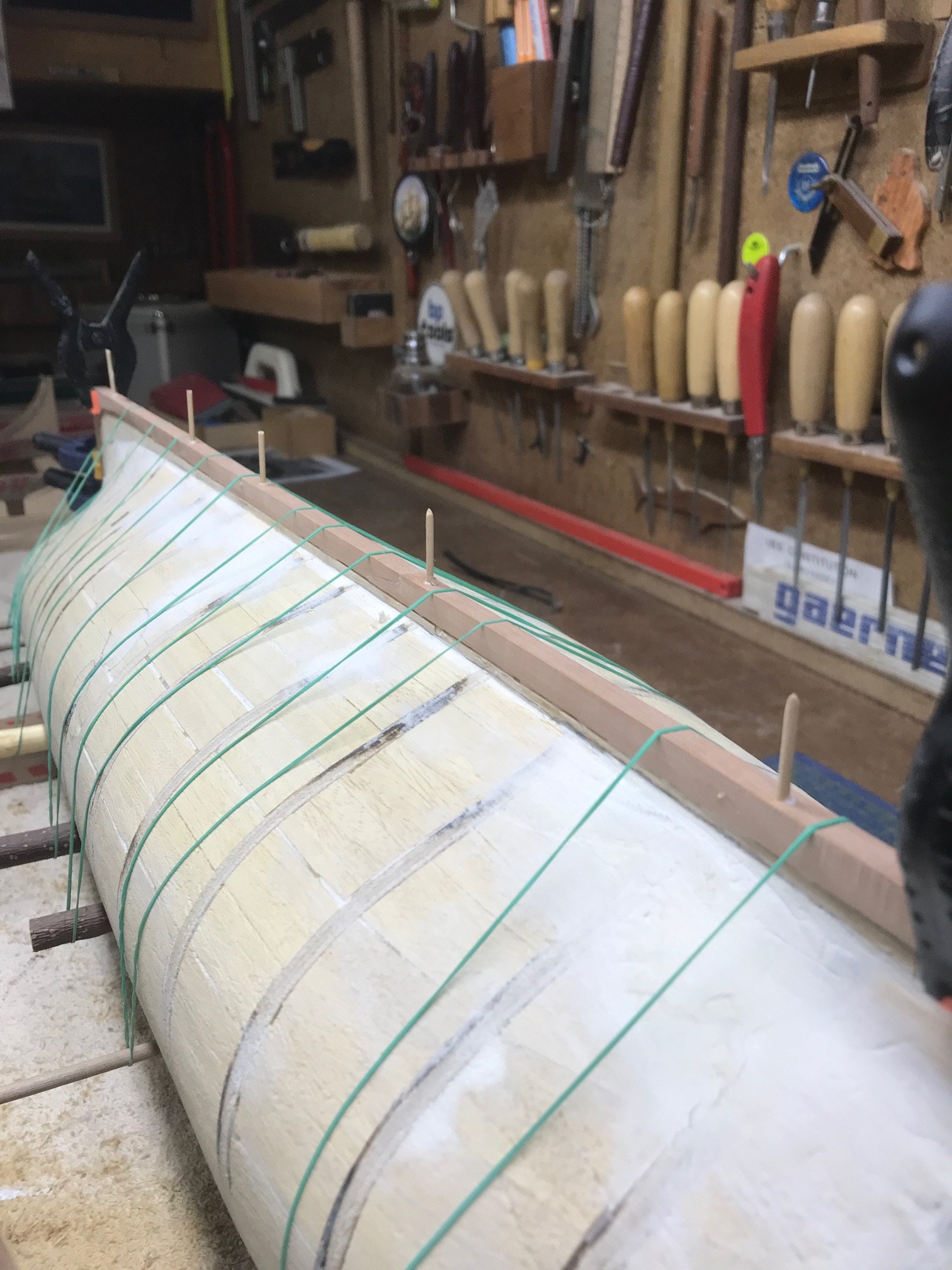

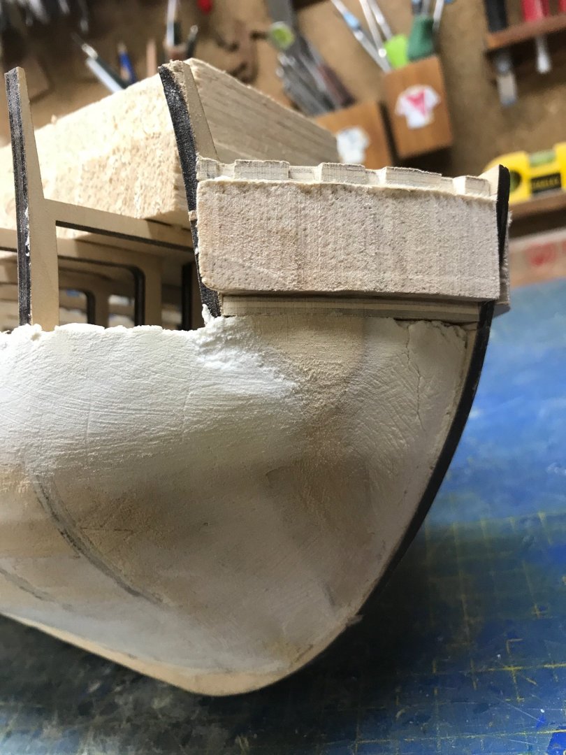

Die Pläne habe ich aus einem Nachlass recht günstig erworben , der Kiel und die Spanten waren mehr schlecht als recht bereits verleimt aber noch zu korrigieren . Alles andere vom ehemaligen Bausatz von Model Shipways war nicht mehr vorhanden oder so stark in Mitleidenschaft gezogen das es nur noch als Brennholz Verwendung fand . Den Rumpf habe ich um das Ganze zu stabilisieren mit Abachi Holz gefüllt um für die Planken eine bessere Auflage zu haben . Das Gundeck werde ich nicht ausbauen aber Lager für die Geschütze und die Kanonen selbst als Halbrohre einbauen .
Sicher gibt es im Forum Spezialisten die sich mit der USS Constitution und deren Erscheinungsbild im laufe der Jahre sehr gut auskennen und bereits ein Modell gebaut haben . Ich würde mich sehr darüber freuen wenn der ein oder andere Modellbaufreund mir Tipps und Anregungen zu dem jeweiligen Bauzustand geben könnte .

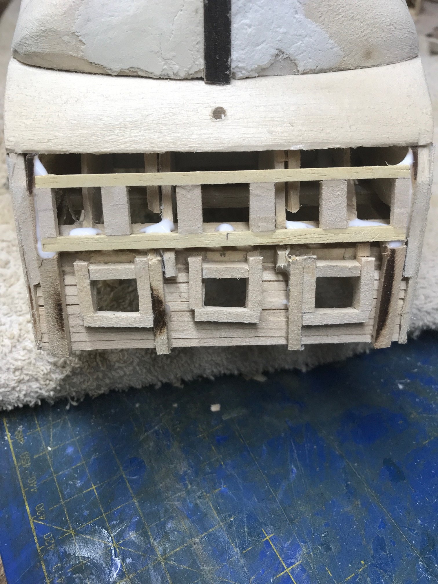

Mein Modell soll das Schiff um das Jahr 1813 zeigen , also am Gundeck mit 16 Pforten und beim Heckspiegel mit 3 Pforten und 5 Fenster . Die Takelage auf den Plänen ist nach meiner Überprüfung wohl recht gut und so werde ich sie auch bauen .
In der kommenden Zeit werde ich je nach Baufortschritt Bilder einstellen und auch kurze Erläuterungen dazu geben .

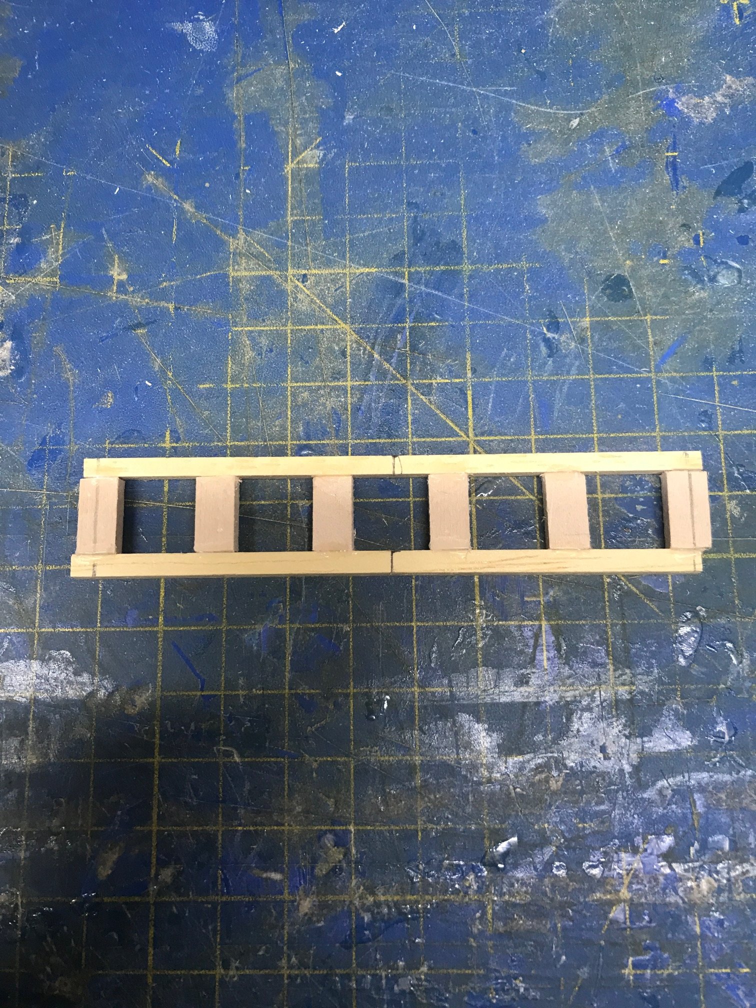

Constitution3.thumb.JPG.c3aae0b90af9628858b277b76d65aaae.JPGConstitution6.thumb.JPG.ab2308a95485dc304b03587341d4b68d.JPG

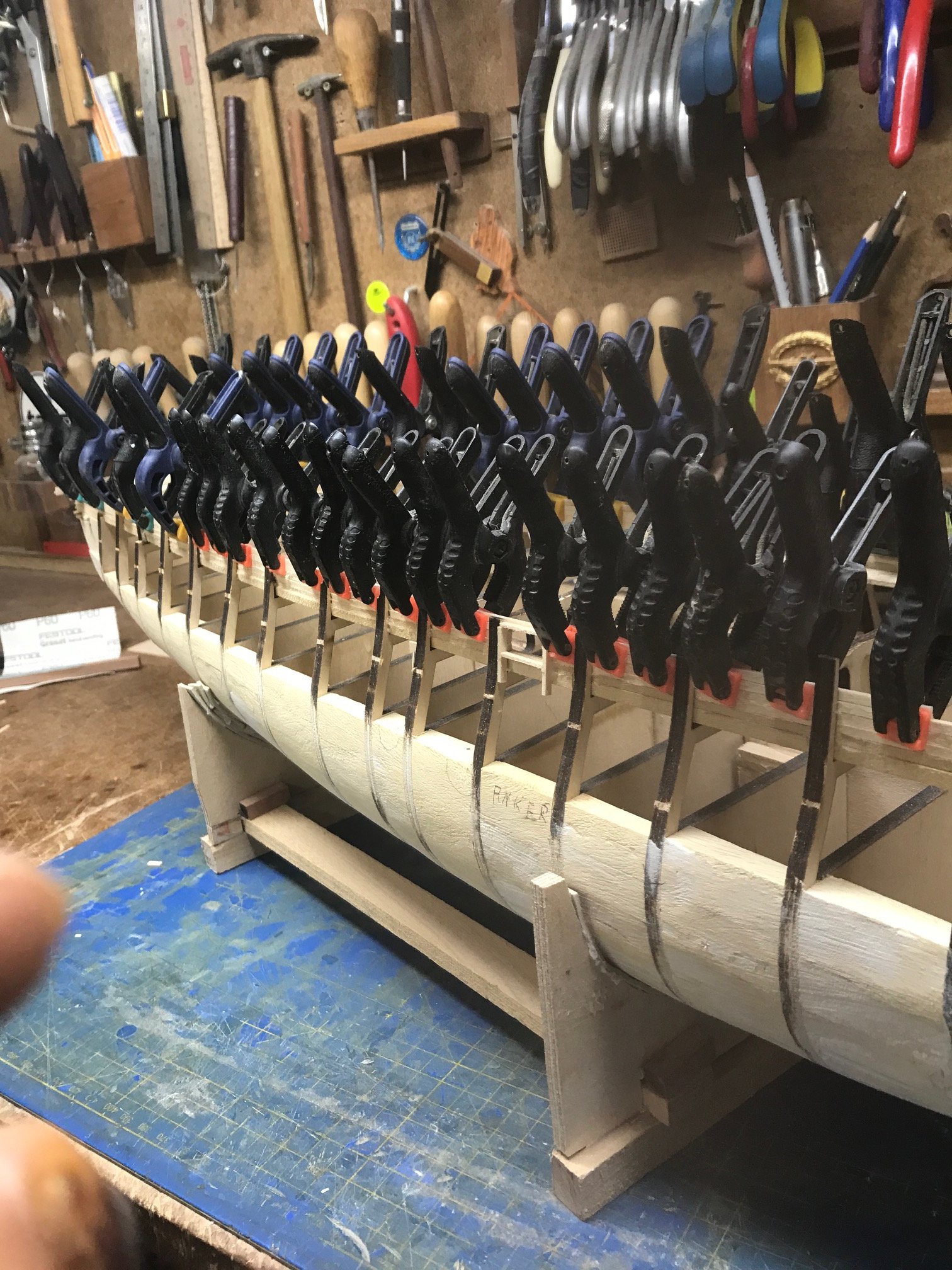

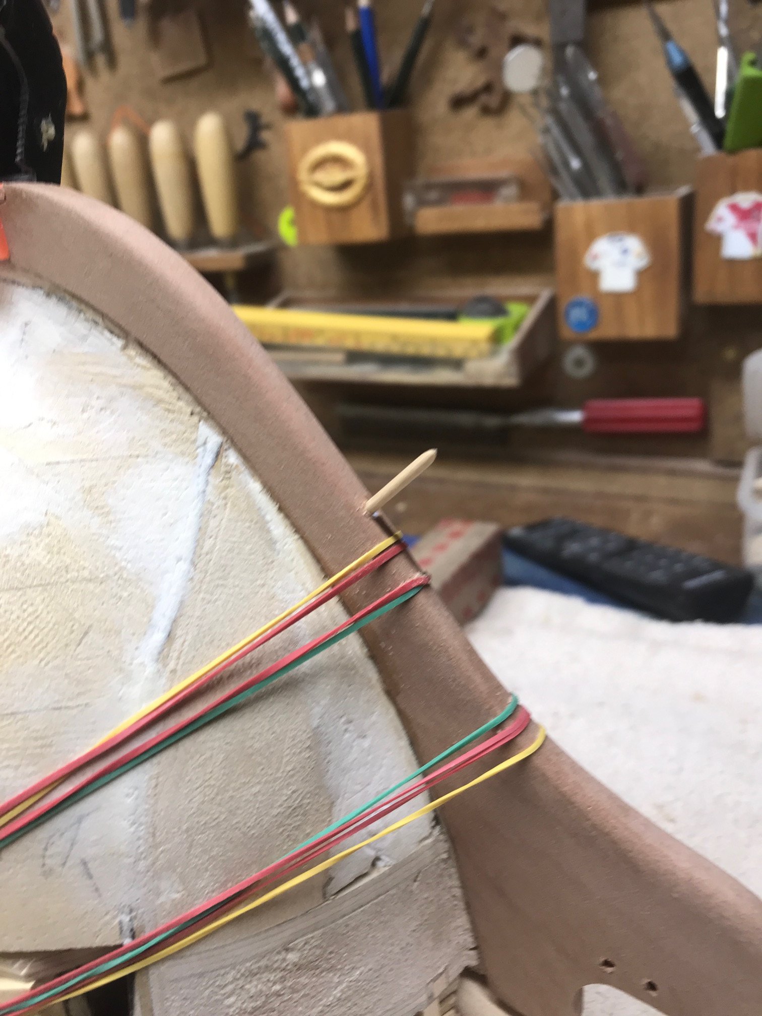

IMG_6167.thumb.JPG.303d1d61e4ab52f7365905db32a9410d.JPGIMG_6169.thumb.JPG.161485cb3dc5d753775e10d95d846edf.JPGIMG_6174.thumb.JPG.09d232bc4e3acab4b64db5198f3e16fa.JPGIMG_6184.thumb.JPG.61751c488e85ff31dfecc74ec0029293.JPGIMG_6190.thumb.JPG.d2810241991a30ca05aab9a9678be1d8.JPGIMG_6205.thumb.JPG.d010fd9126ca55c1ad777635c9c45b8e.JPGIMG_6220.thumb.JPG.938f30da34a8dc2b8a4d68e4052b14d7.JPGIMG_6225.thumb.JPG.7f1eae349974751f2837cfb67744087e.JPGIMG_6229.thumb.JPG.38a6fbfafebb4a9aee73e928d017d0e4.JPG

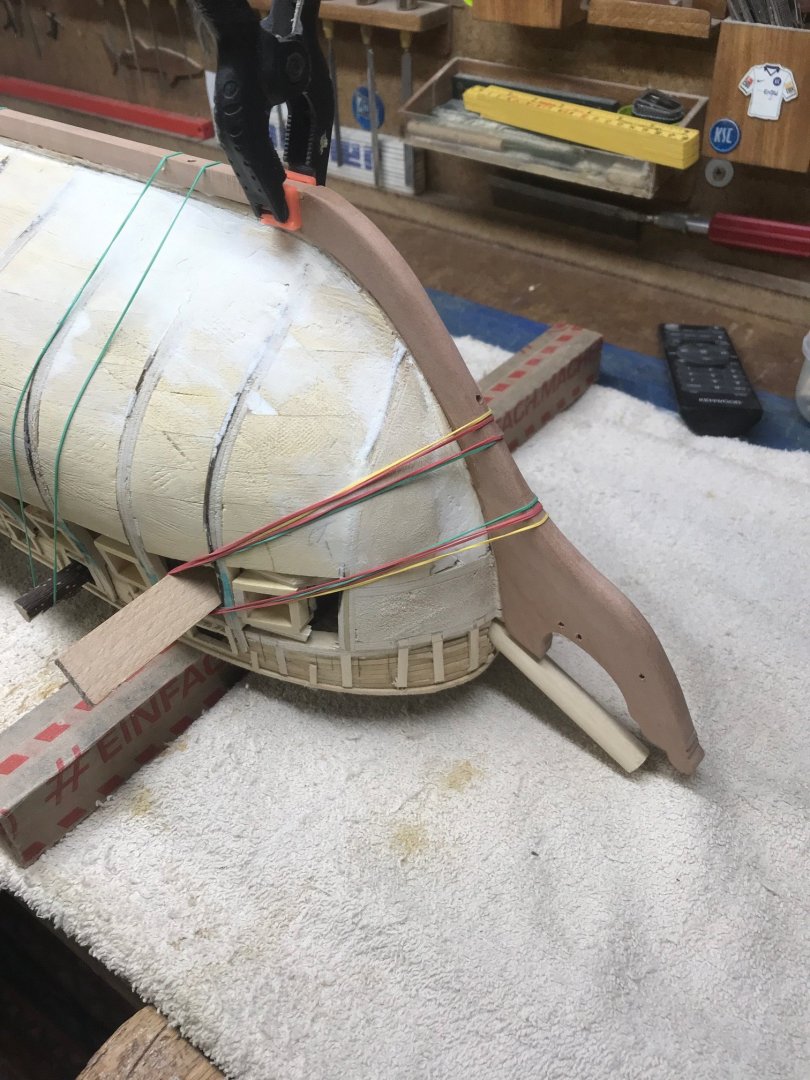

IMG_6233.thumb.JPG.18f91c172423ddc9089be9b8a39082be.JPGIMG_6234.thumb.JPG.844465c0df604c6ec81179824ae5e988.JPGIMG_6238.thumb.JPG.74e59713a790a19b7efcc68f27577823.JPGIMG_6244.thumb.JPG.8173e0114f58be05fb51dc1eaa6b5e34.JPG

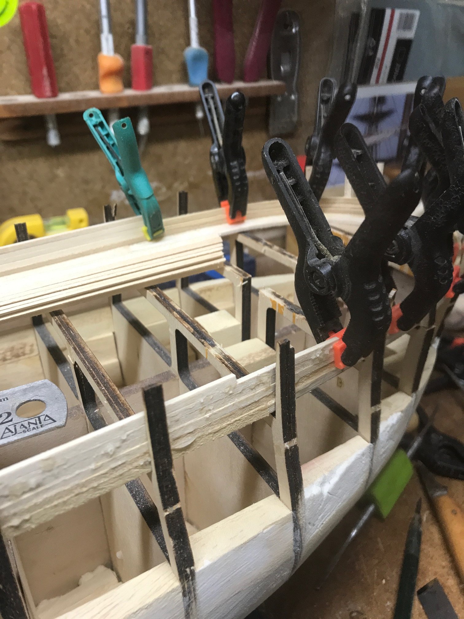

IMG_6272.thumb.JPG.29a0f529f4b3e409698f3b97059717ed.JPGIMG_6277.thumb.JPG.4766a692abc7b623230b07203c6facbb.JPGIMG_6284.thumb.JPG.8fb5c13b4bb5c7153e6ac5a76380bb83.JPGIMG_6288.thumb.JPG.fac37efeac951566c0eb31affecf3a59.JPG

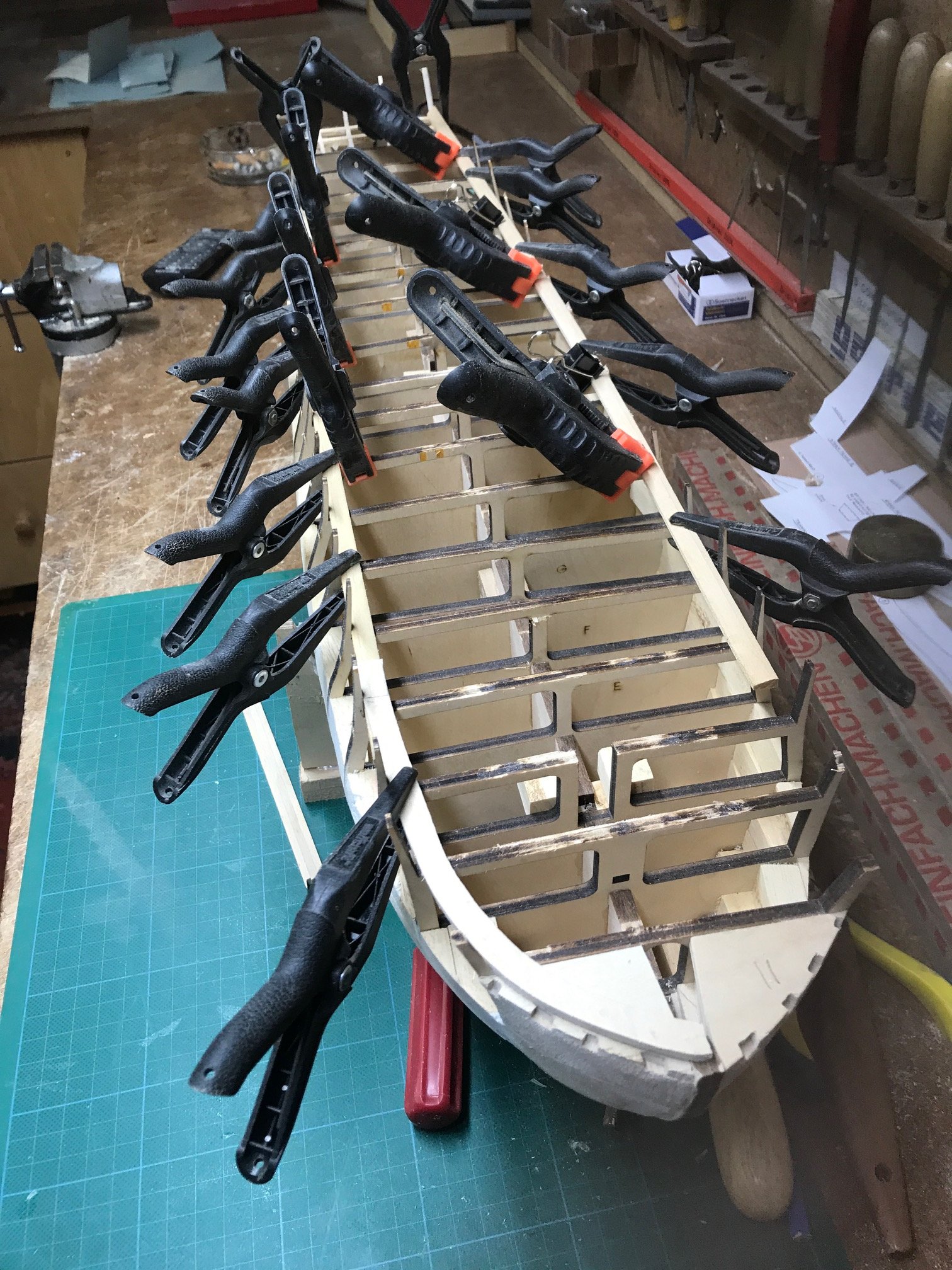

IMG_6302.thumb.JPG.b5d8fb09dc17193d4619c14d6ed5ad8a.JPGIMG_6304.thumb.JPG.5b9d11881719d4d8896210c8c7e32a75.JPGIMG_6307.thumb.JPG.b4a16878edbf2b9c46684efd2a8429be.JPG
IMG_6316.thumb.JPG.448368ff29db5a70bc2a668381cc9840.JPGIMG_6317.thumb.JPG.96e6dffd9999ffa012aafd16503e218d.JPGIMG_6322.thumb.JPG.72a3a752695f6ef2b065bc1428415f1e.JPGIMG_6324.thumb.JPG.dbe1cfe951aeeac869a3ccb20572ae38.JPG
