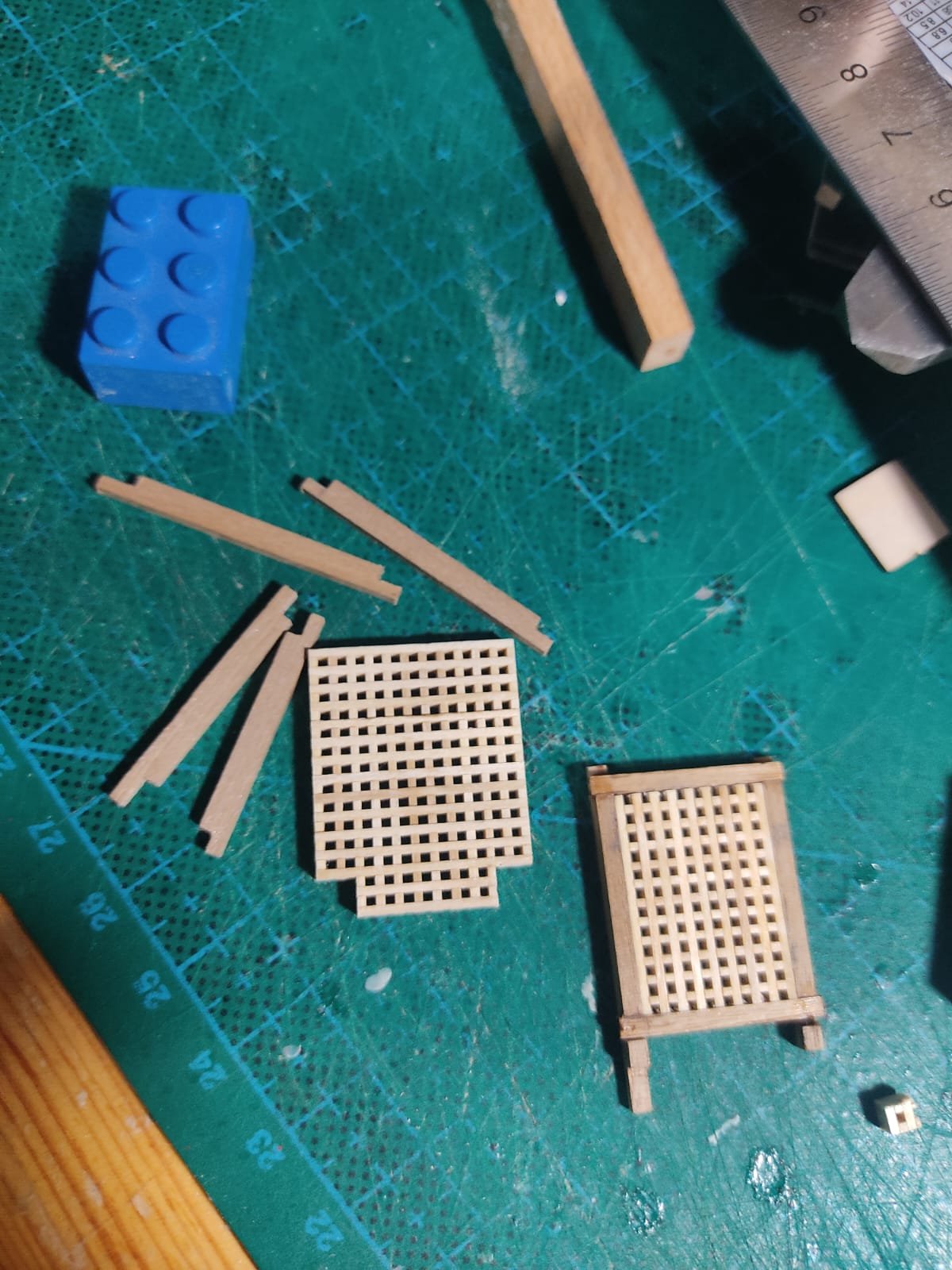

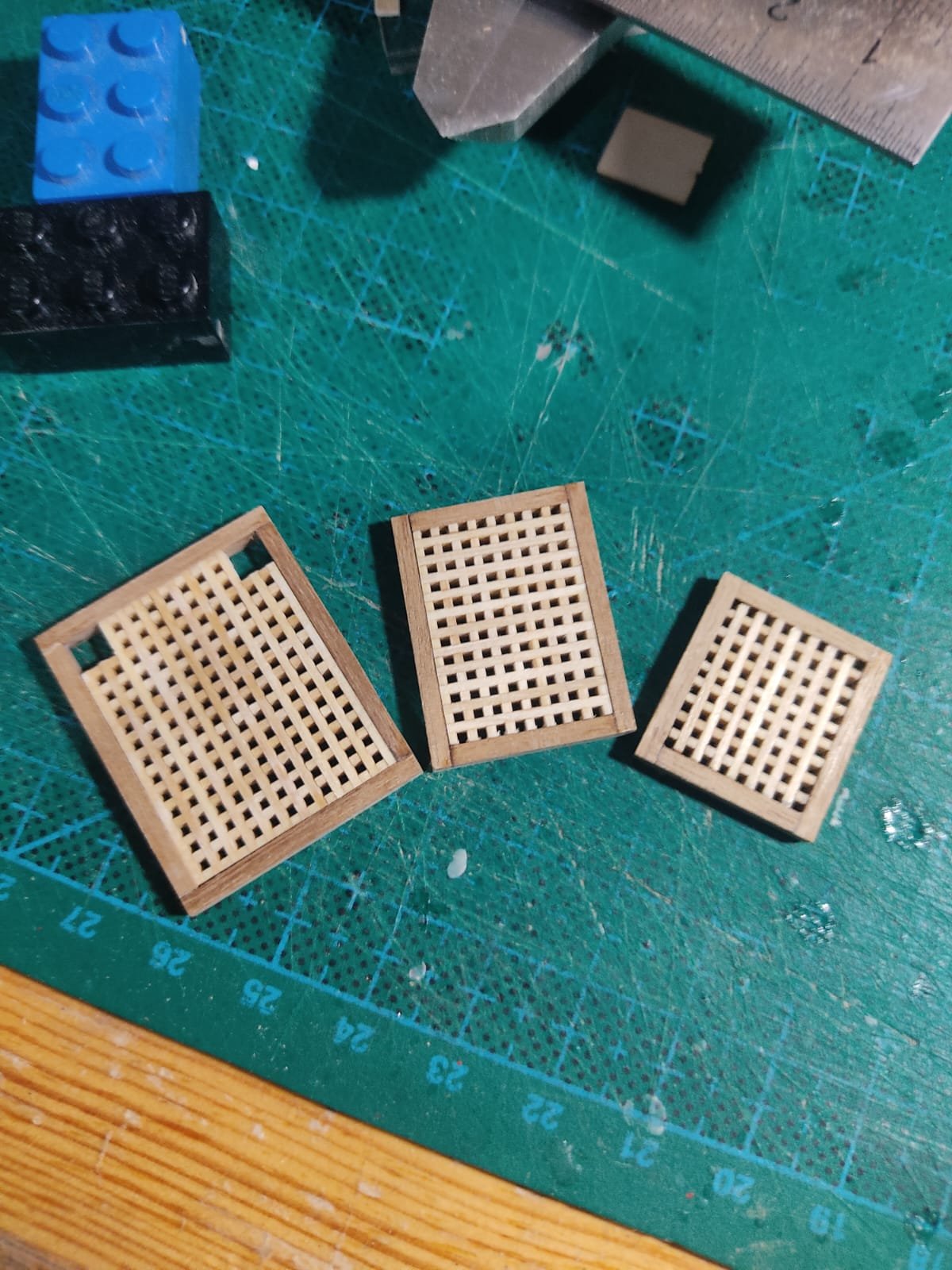

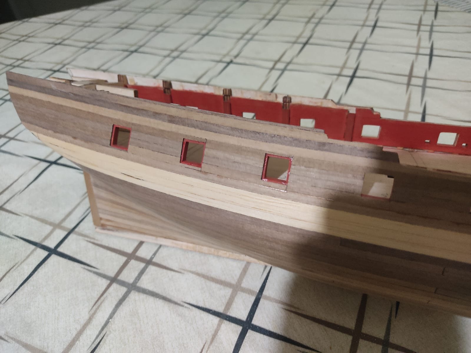

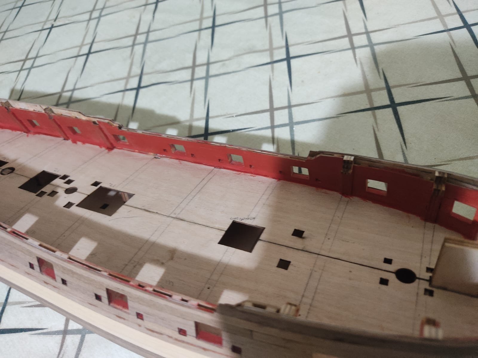

I filled the interior with 1.5 mm thick material and lined it with the walnut slats provided in the kit. However, I didn't like the gun mounts, so I sanded the edges again and framed them with 0.5 mm thick veneer. The interior and exterior cladding is finished for now. I've started on the grilles for the deck cladding. For the deck cladding, I will use 4 mm wide pear-shaped planks instead of the 3 mm wide material provided in the kit.

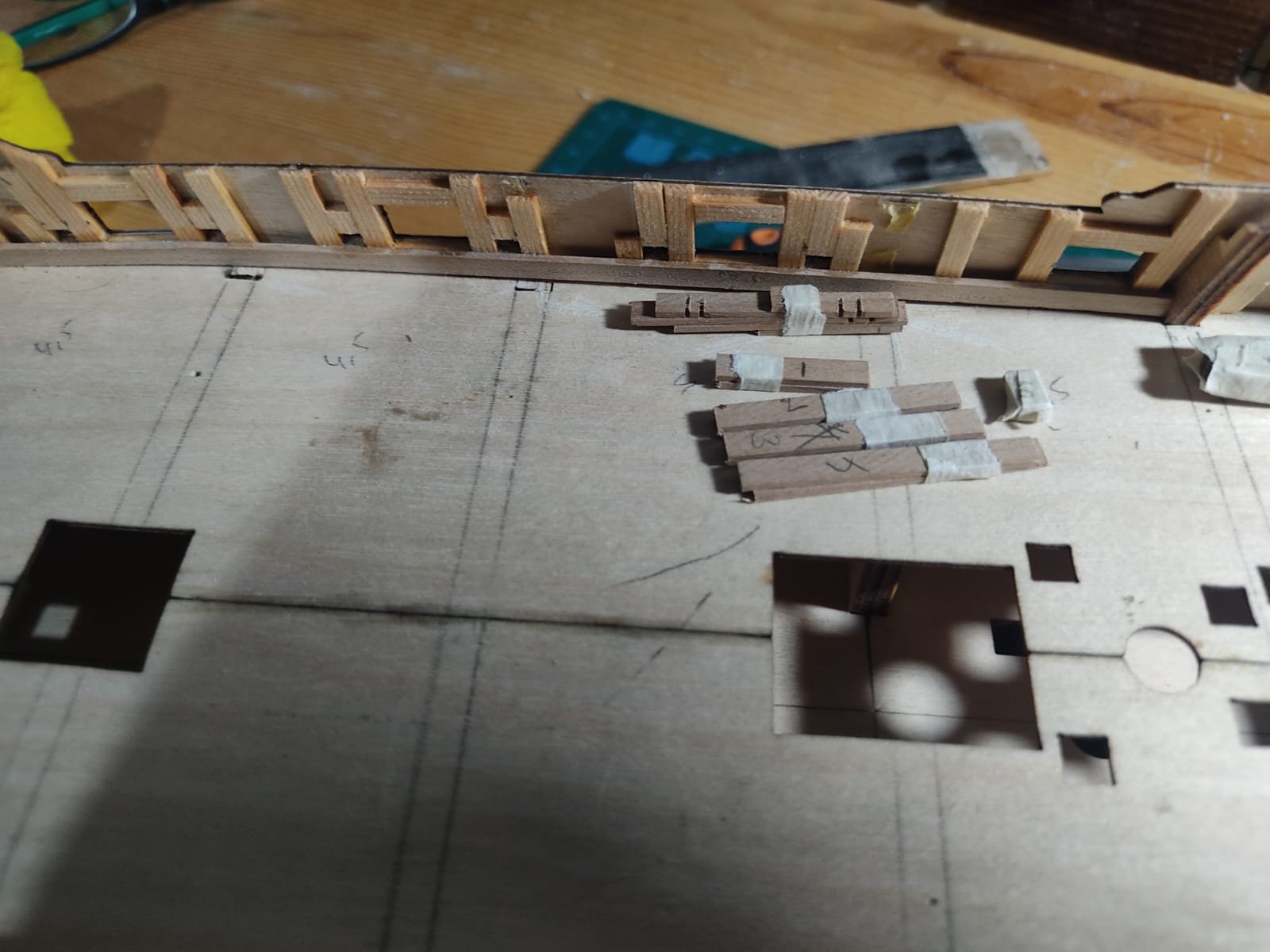

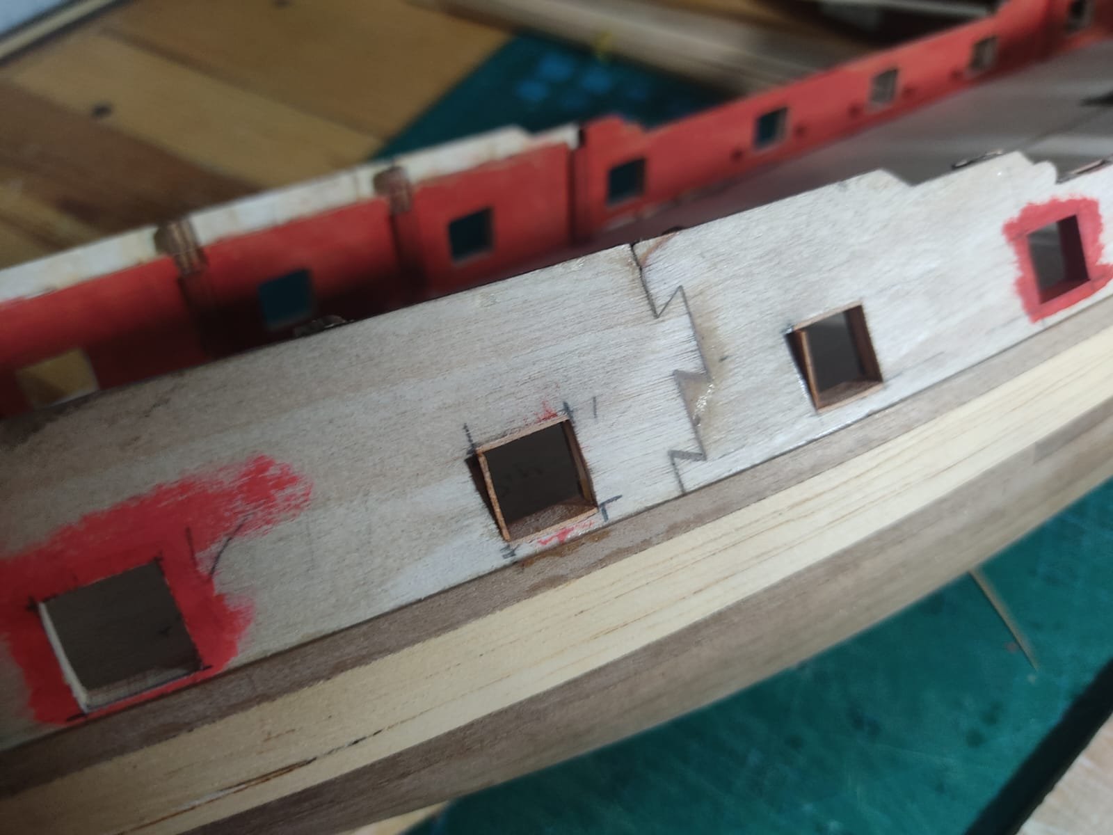

beni en çok zorlayan top yuvalarının yerleştirilmesi oldu , iki gün uğraştıktan sonra tatmin edici seviyeye geldi. öndeki parça ile arkadaki parçanın orta yerde desteksiz bir yerde birleşmesi sıkıntılı, postaların birinde bitip başlasa hem kılavuz görevini de görürdü. kit üreticisinin burada hatalı olduğunu düşünüyorum.

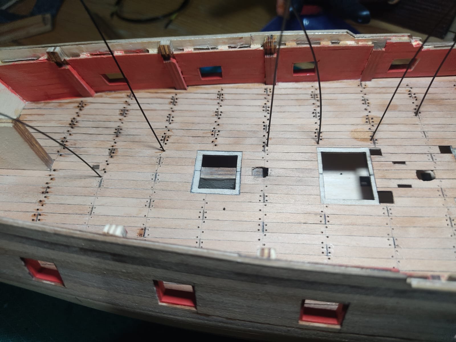

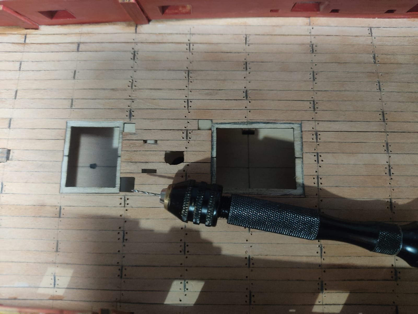

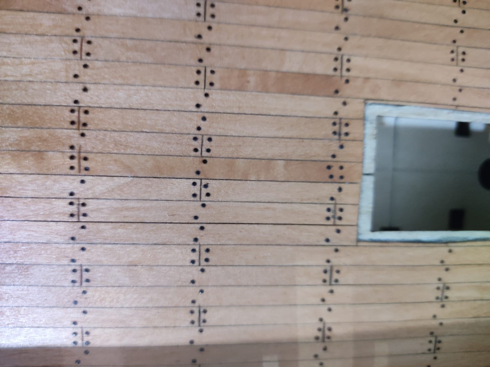

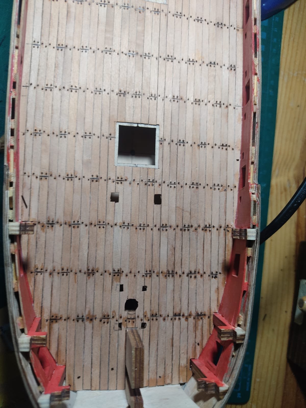

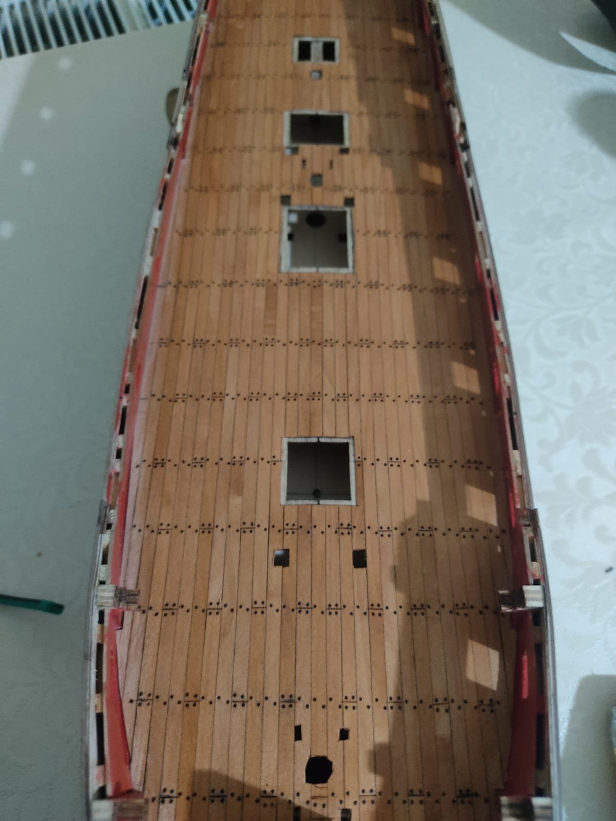

deck coating finished. linden tree was used. the nail effect was given in pencil. I started the stem nails. With 0.5mm brass wire.
