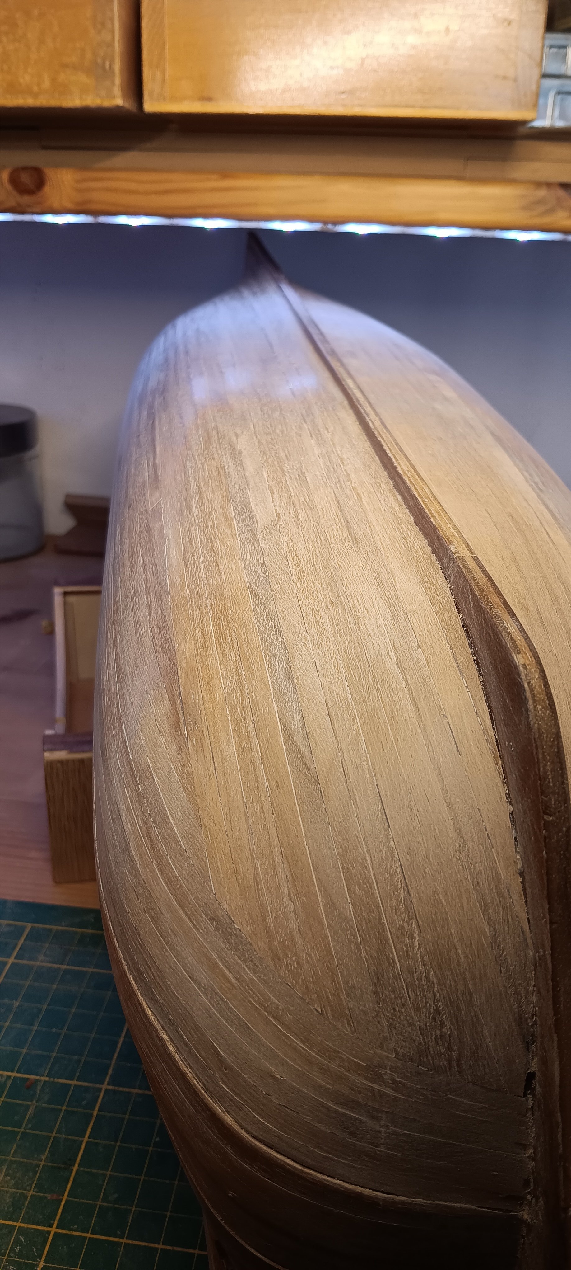

während ich noch auf die Segel für die San Martin warte, mache ich mit der Beplankung weiter.
Das Lindenholz lässt sich zwar super bearbeiten, zieht aber leider im bedampften Bereich nach dem Trocknen stark ein. Hier muss ich wohl mal richtig zur Kelle greifen.
Ich muss auch feststellen, dass der Funke zwischen uns beiden nicht so recht überspringen will. Bei den letzten Bauten war mein Herz irgendwie mehr dabei. Das ist also ein Paradebeispiel für die Modellwahl. Erstens wollte ich keinen so hohen Maßstab mehr und schon gar kein so riesiges Schiffsteil. Einzig der Schnäppchenpreis war ausschlaggebend für den Kauf.
Aber wie die Admiralität jeden Tag so schön sagt: „Das habt ihr ja gewollt.“
Also ziehen wir es durch, komme was wolle. Der Funke kommt vielleicht noch, ich bin erst am Anfang.

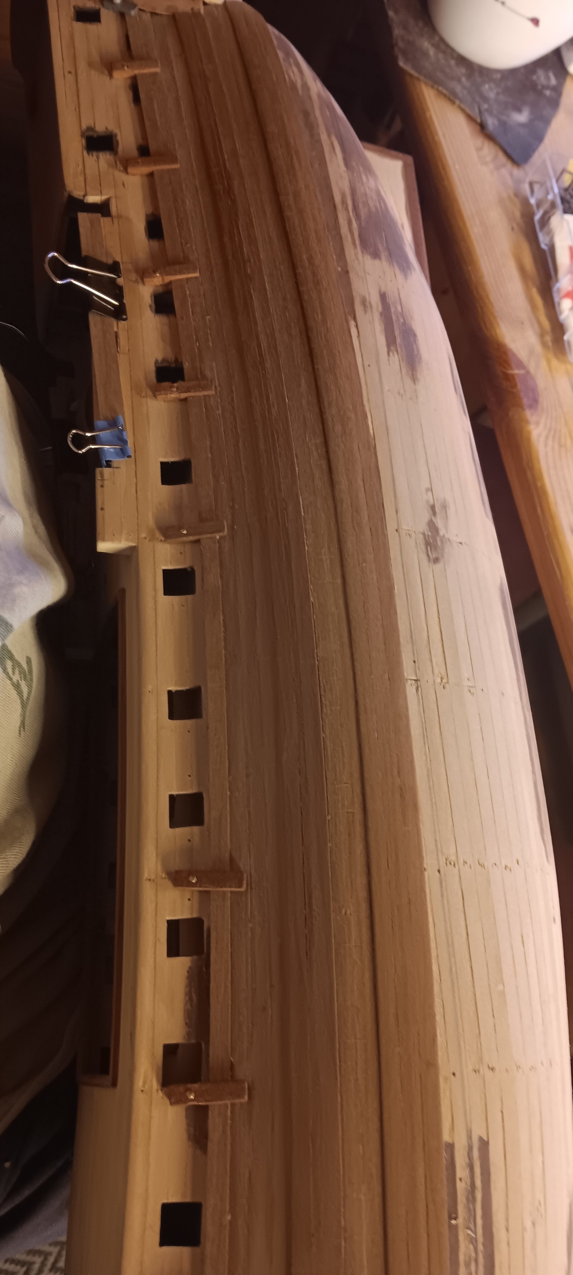

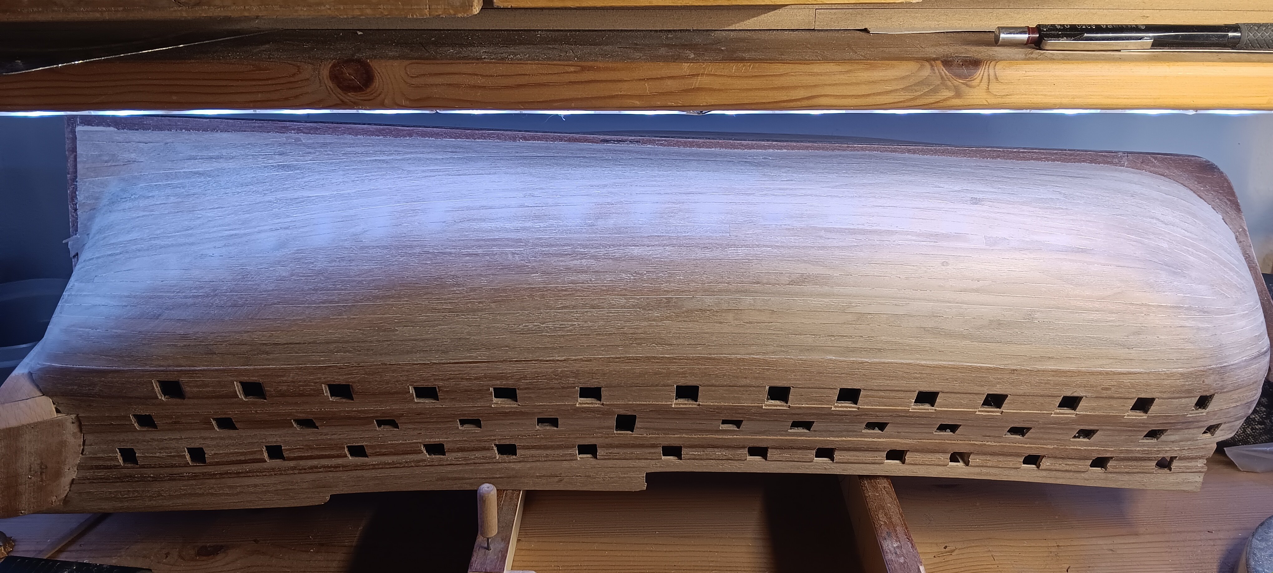

Hello everyone,
The first planking is finished, apart from a few minor details.
These fiberboards are quite easy to work with. Unfortunately, they don't have the density of real wood. I've often thought about using real wood.
Unfortunately, the nails don't hold properly, which could be detrimental to the subsequent planking.
The initial adjustment of the half-guns looks good. The bulkheads still need to be removed where they protrude longer. In the center of the hull, you can see the simple tool for aligning the hole.
As usual, everything was done with a scalpel and file.
Contrary to the instructions, I have already attached the substructure of the transom. According to the plans and photos I found, the side panels are flush with the hull planking. Logically, however, this is no longer possible after the second planking. In the few existing construction logs, this was then compensated for by adding a side molding, which, however, loses the rounded hull shape. I hope I can do without this bar.

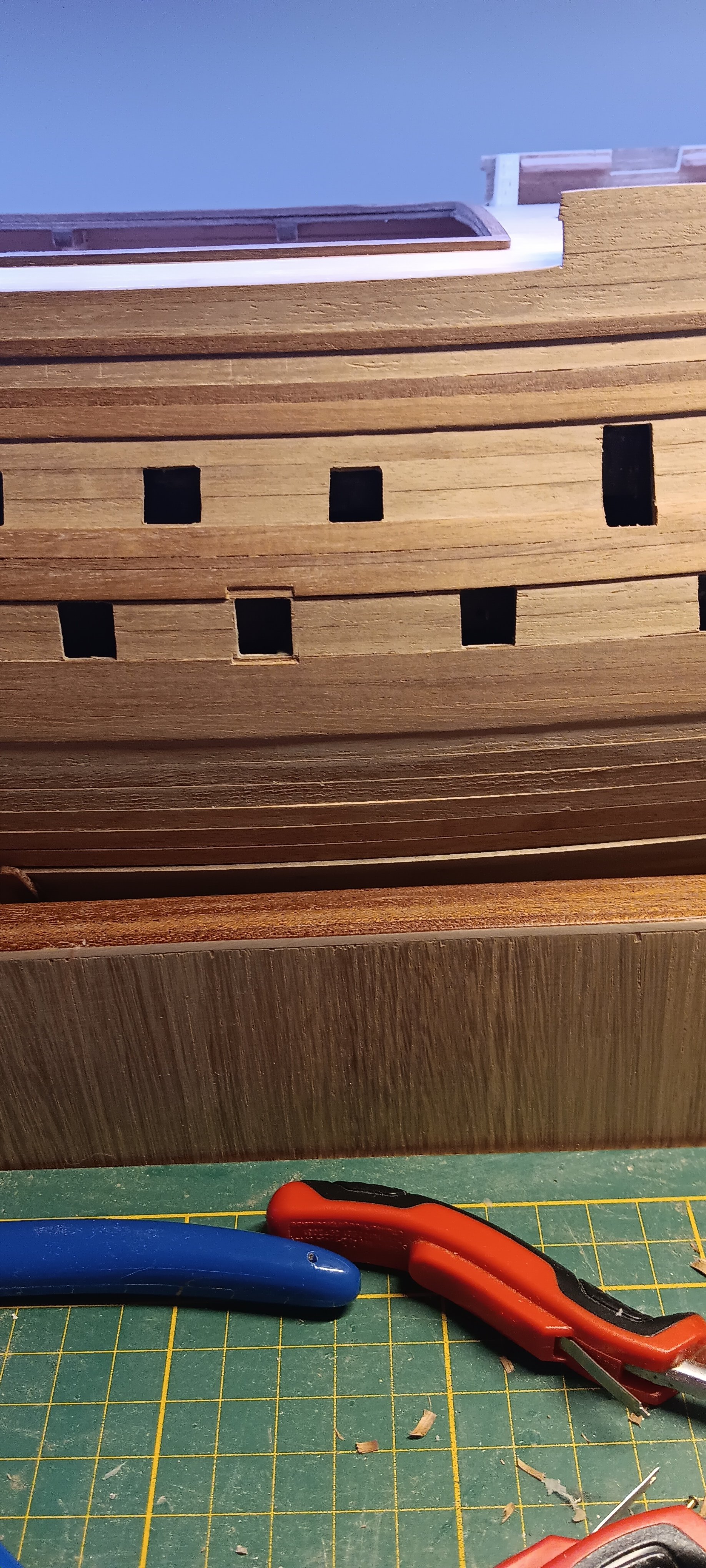

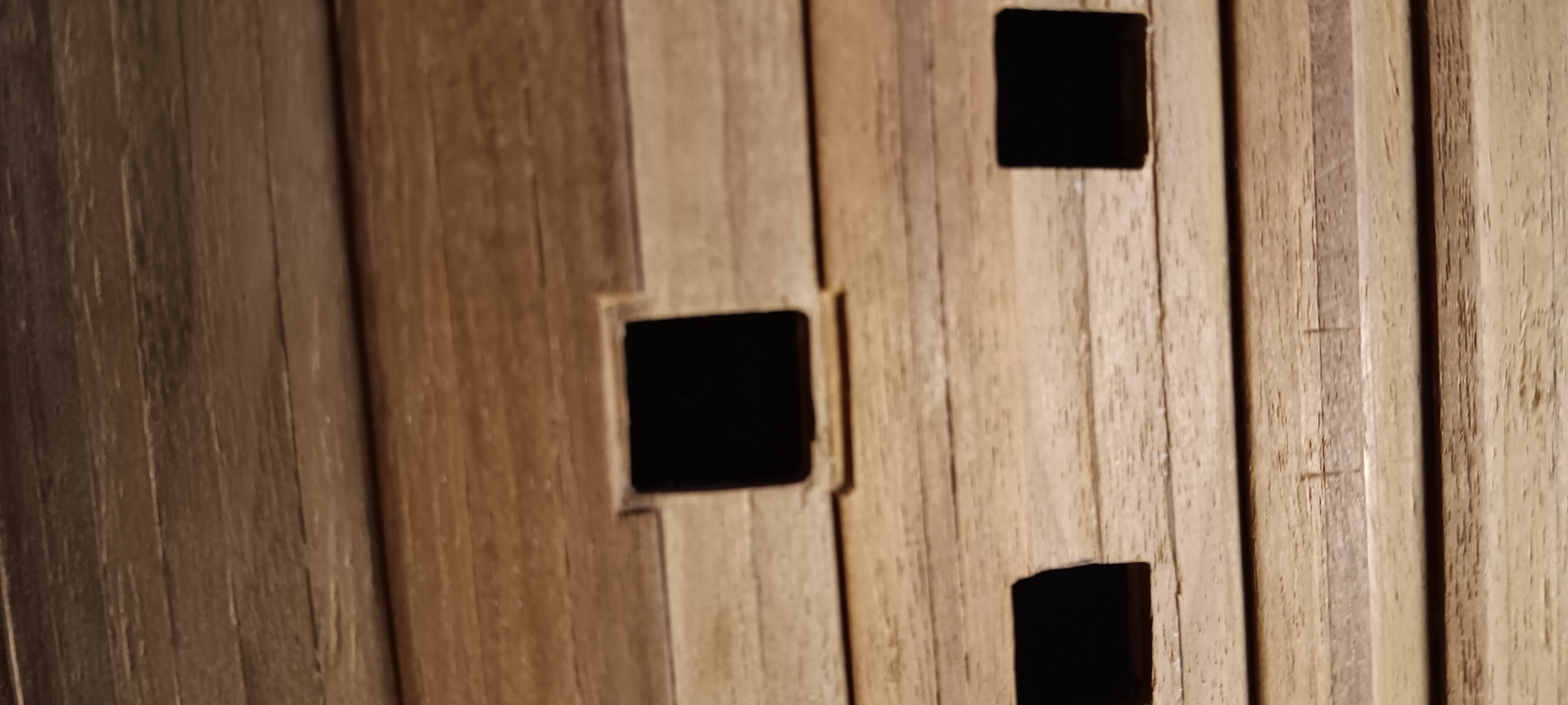

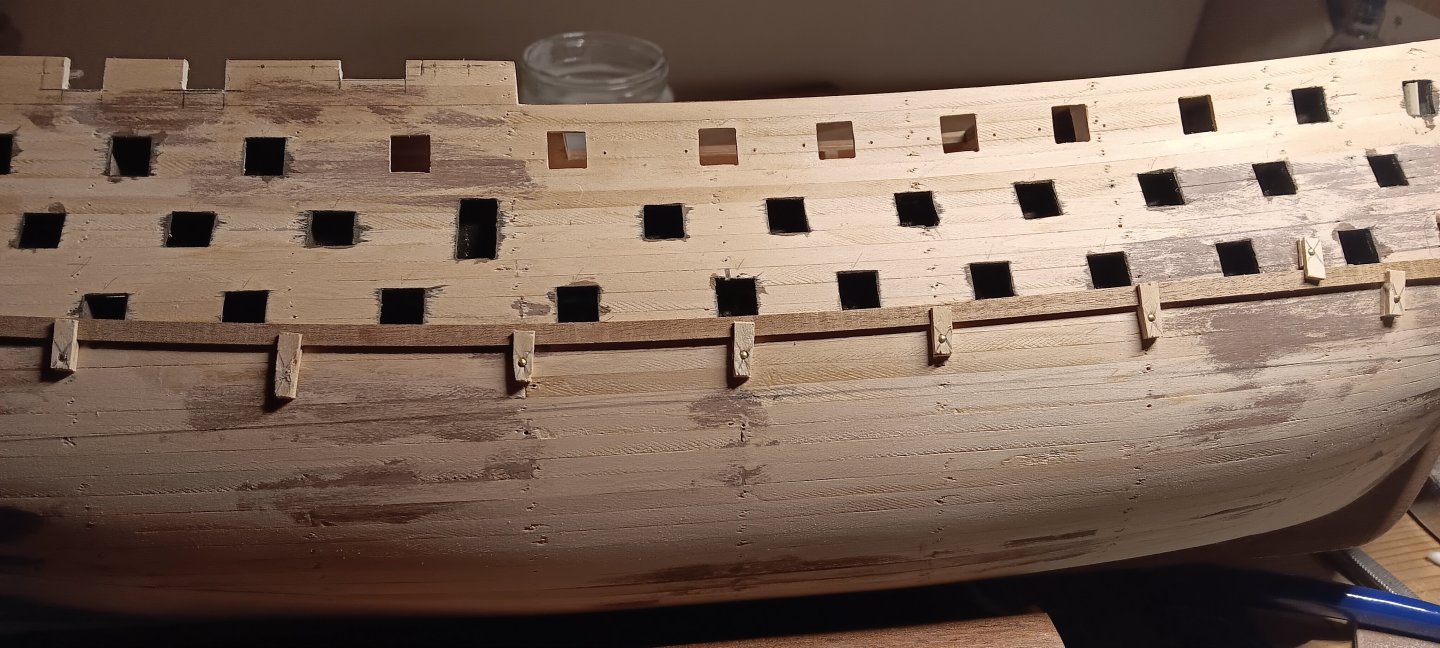

Guten Morgen zusammen!
Ich beginne mit der zweiten Beplankung, wie Corel sie mit dem Rindenholz vorgesehen hat.
Ich habe mir die Mühe gemacht, eine Hilfsleiste anzubringen. Das ist sehr hilfreich, um die erste Leiste präzise anzubringen.
Außerdem habe ich beschlossen, die Hölzer, die für diesen Bau am Rumpf gebogen werden müssen, zu formen. Das ist zwar mühsam, aber ich denke, es macht im dreidimensionalen Raum Sinn, besonders mit den zwei Millimeter dicken Latten.
Geduld ist ein Schlüsselwort in unserem Hobby.
Haut in
Übersetzt mit DeepL.com (kostenlose Version)
Edited by Pfälzer
Aktuell Build:
Ranger - Corel
Victory - Corel
Endet-Build:
San Martin - Occre
Cala Esmeralda - Occre
Lady Nelson-Victory-Modelle
Gorch Fock-Graupner 1985
On Stock :
Yacht Gretel - Mamoli
Oseberg - Korabel
Naval Models - Paranzella

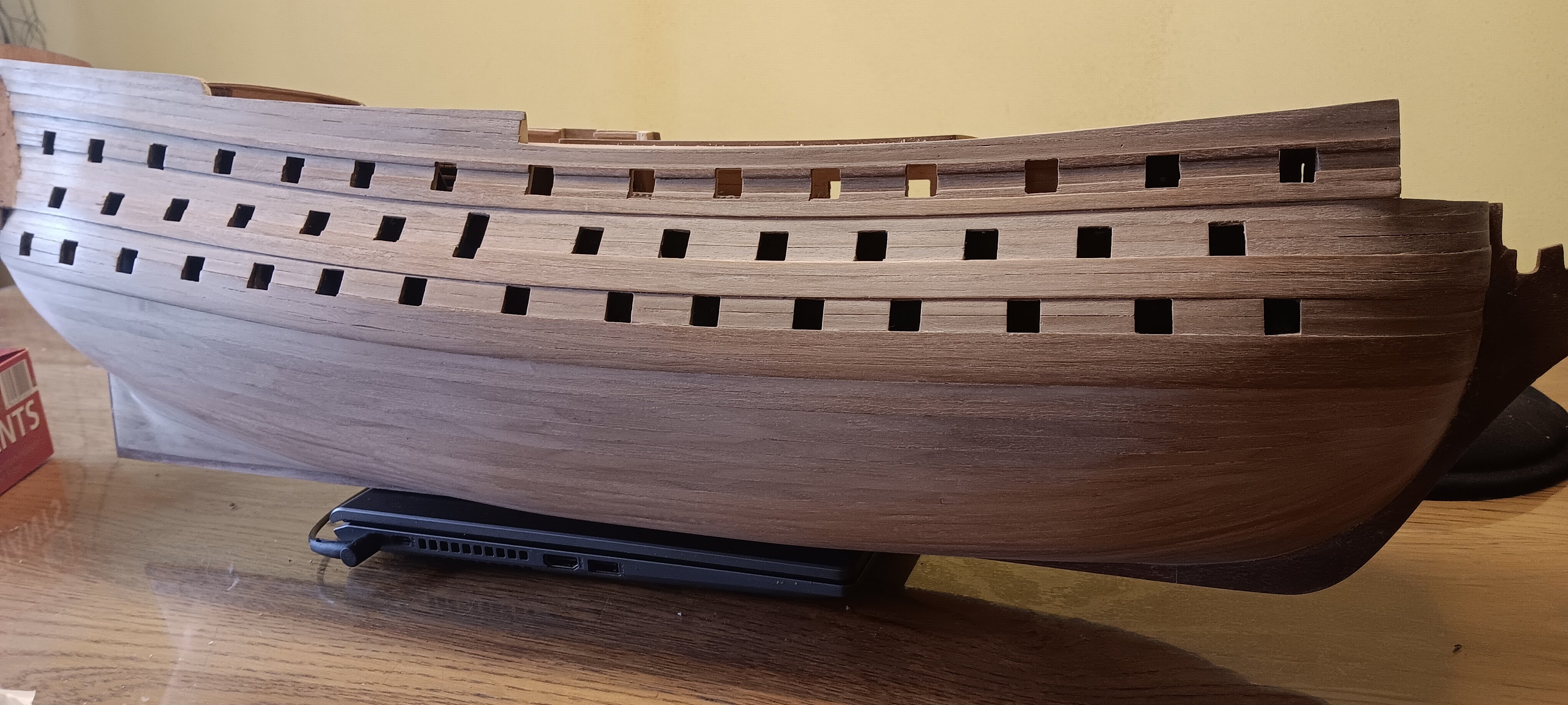

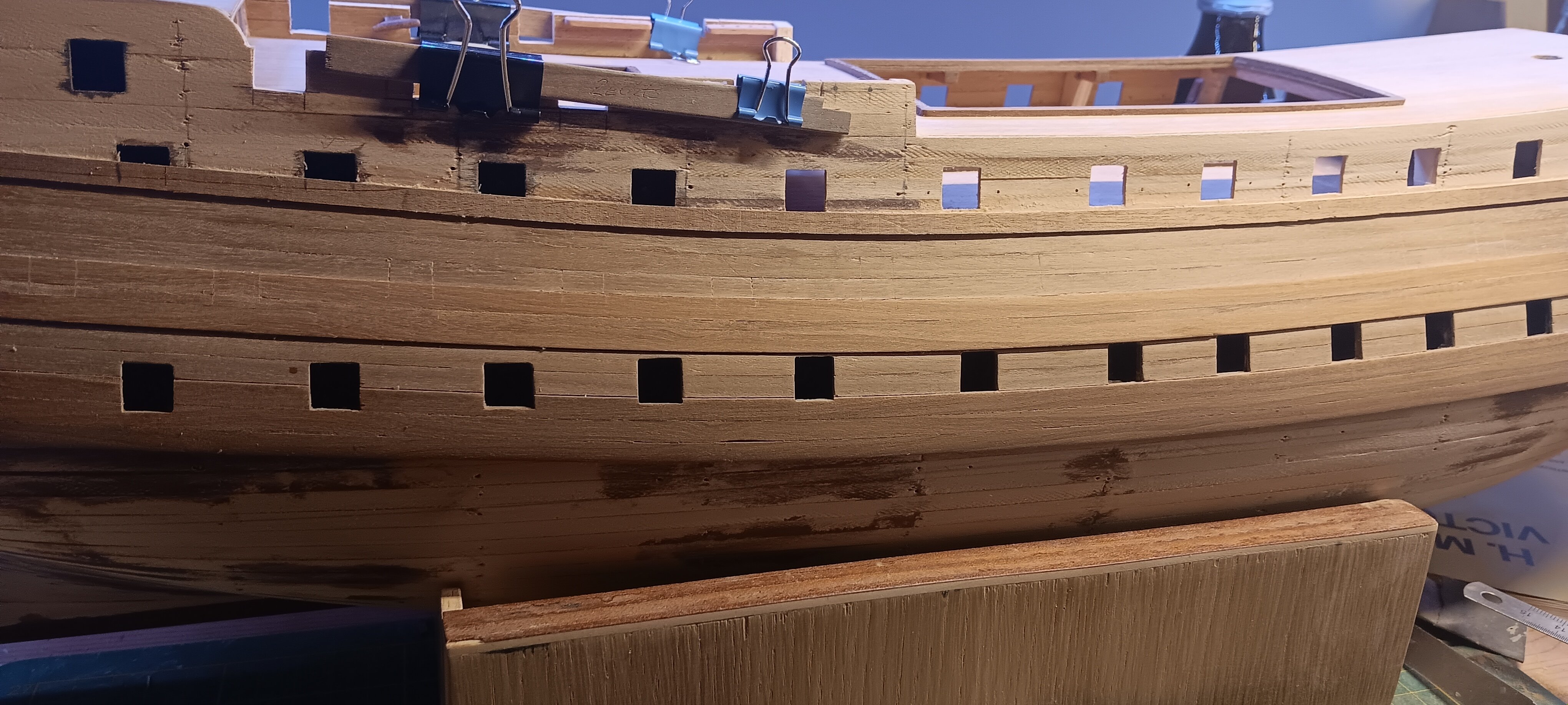

Hello lovelies,
a short interim report on the second planking.
As feared, this is proving somewhat difficult. These fibre strips for the first planking are super easy to bend and sand. But unfortunately you can't really get nails or screws into them. So you can only really adjust the mouldings properly where there are frames behind them.
The next problem is the age of the nut mouldings. As you remember, the kit is almost 40 years old. They are surprisingly easy to bend, but unfortunately a quick bump with any tool is enough to cause the edges to break out unattractively.
Patience is once again the order of the day here.
Best regards in the hope that the translator works properly.
To be more precise, the input. For some reason, everything is transmitted in German although I enter in English.
Translated with DeepL.com (free version)
Edited by Pfälzer

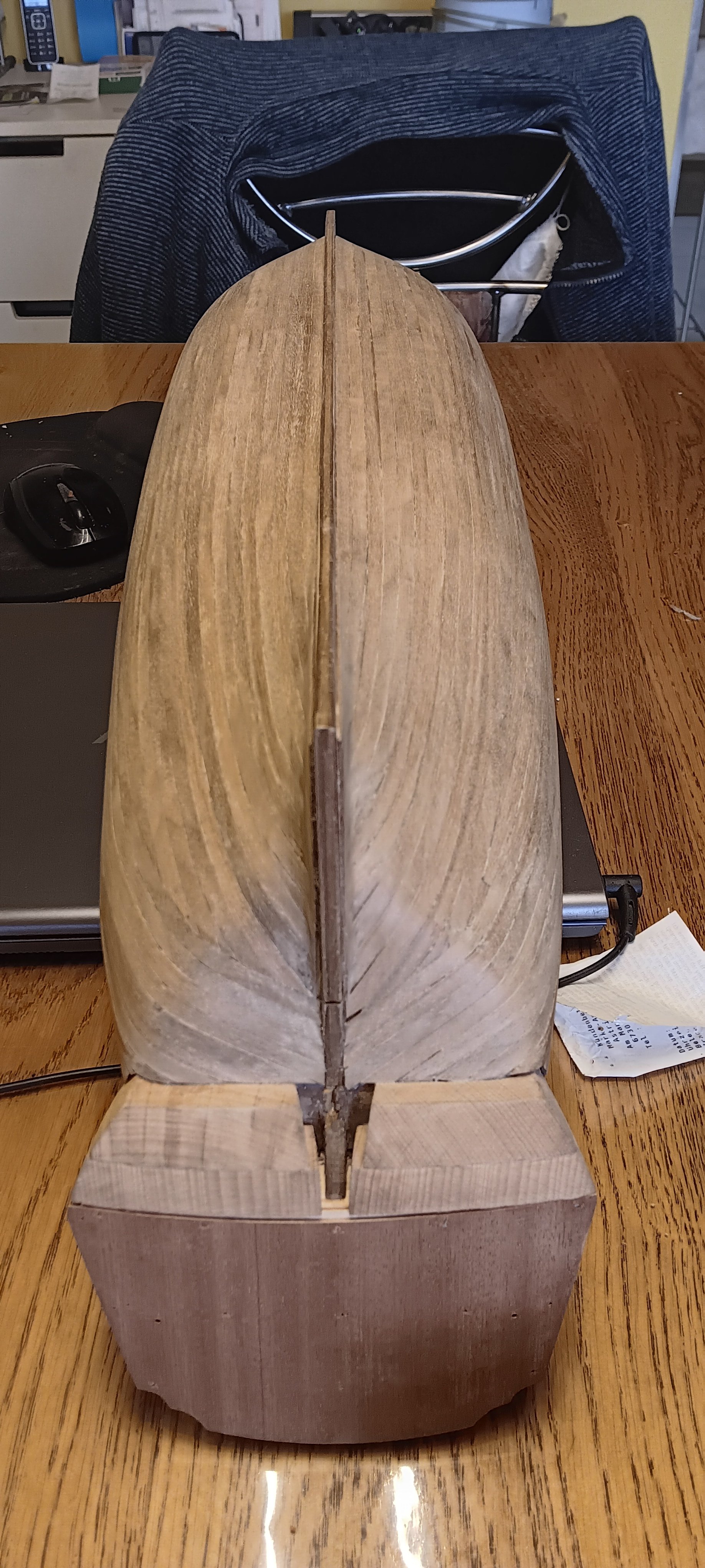

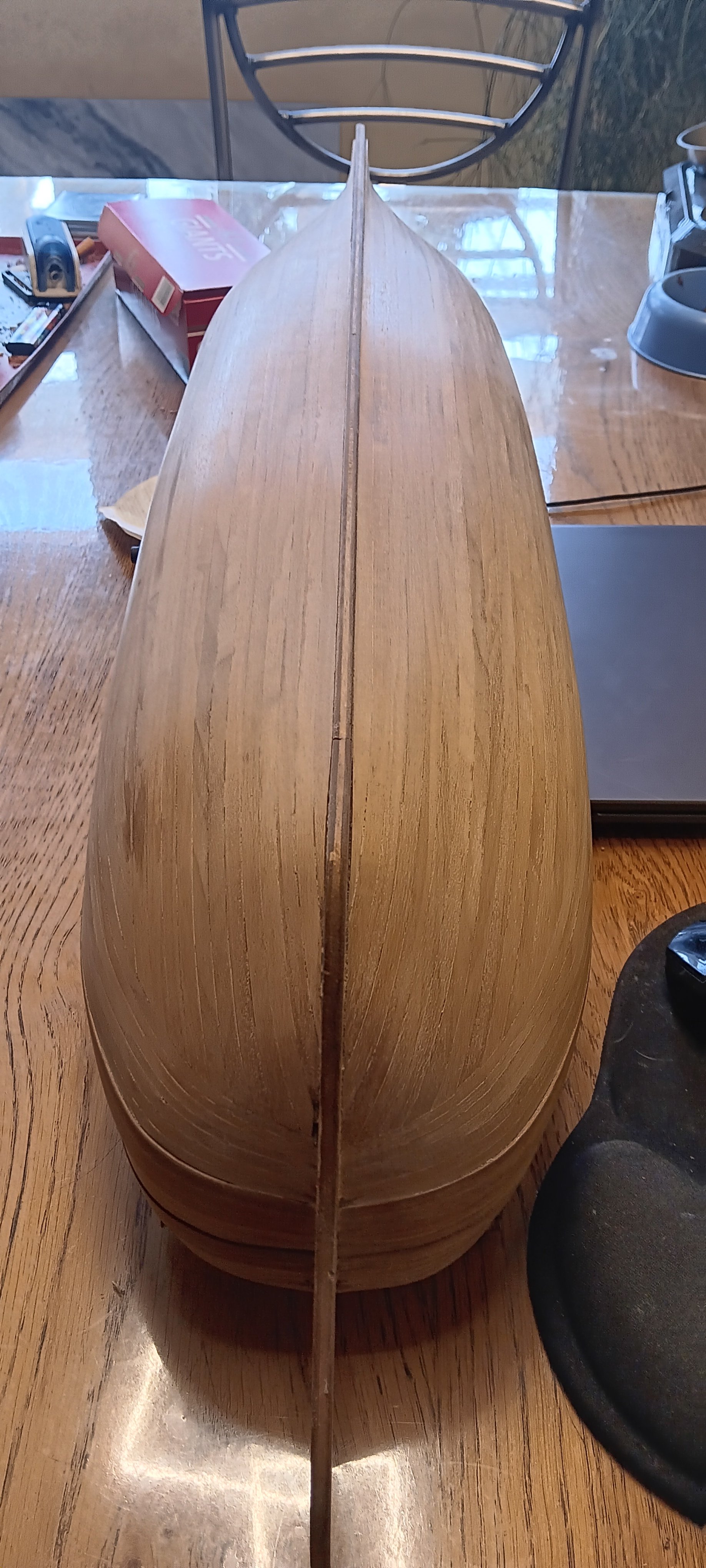

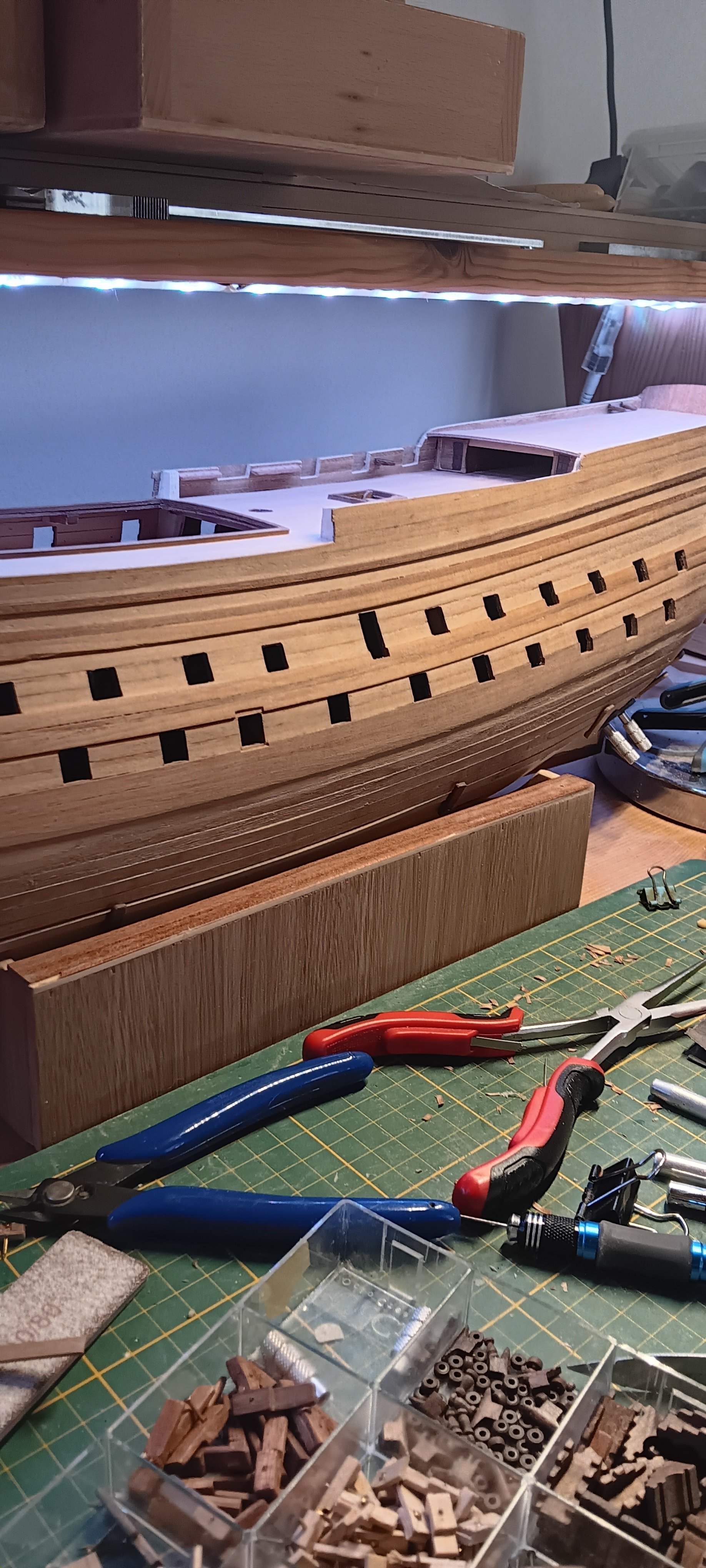

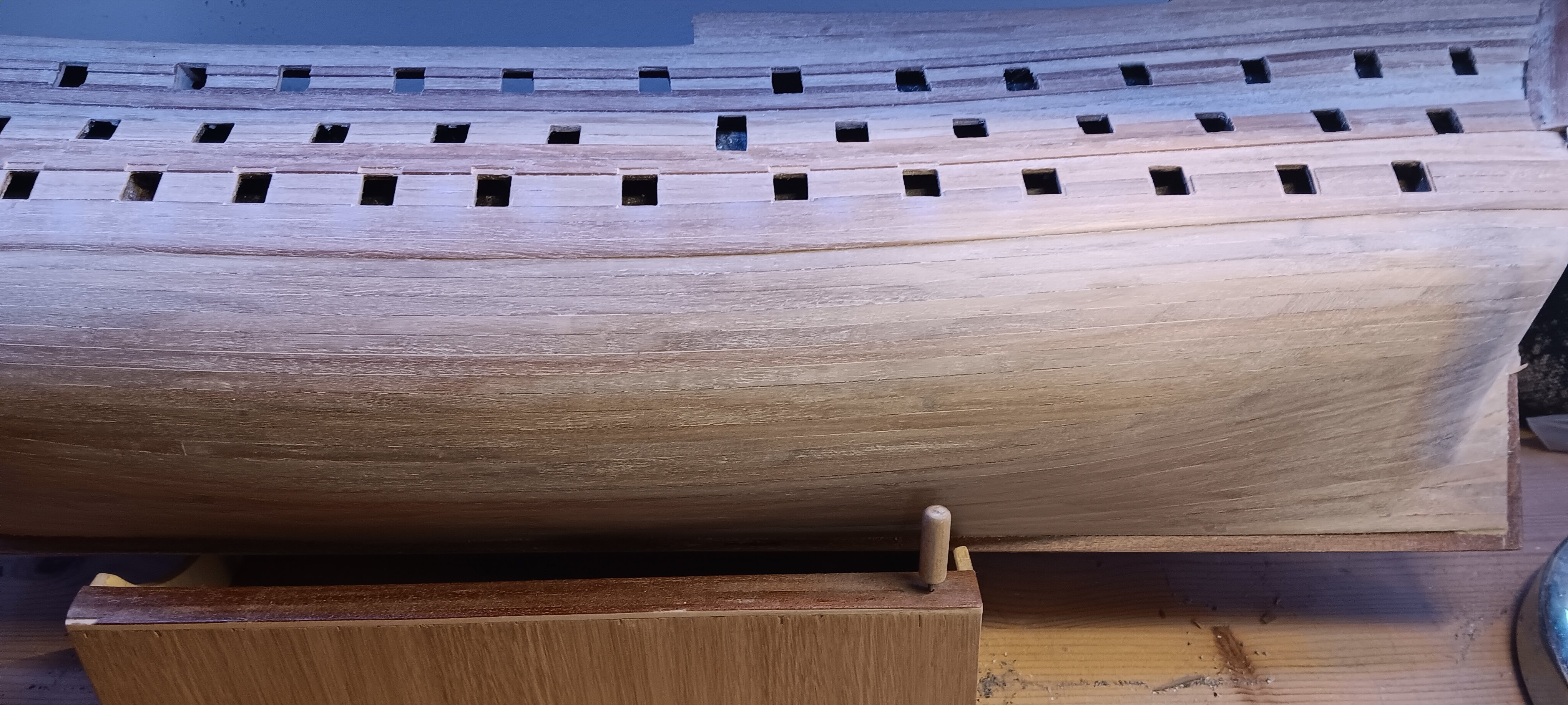

Hello lovelies,
here is the news again. I have finished the second planking above the bark timbers. There were problems at the bottom. Unfortunately, I started tapering too late and too hesitantly, which is why the mouldings started to take an S-curve and bulge.
So I decided to leave the original and continue from the keel upwards. While the mouldings were drying on the hull before they were glued, the gun ports were made with a cutter knife and file. Which brings us to the next problem, because I measured them incorrectly and unfortunately everything is now 1.5mm too high. This can no longer be changed.
A Corel structure like this is not quite as simple as I thought. It seems to me that this is going to be a disaster. But to be honest, that doesn't bother me either, because it makes the learning curve steeper than ever.
I'm also not one of those people who would tear everything down again just to iron out the one or two millimetres. It has to look nice in the end and be fun to build until then.
This kit doesn't emphasise attention to detail anyway, so I'll go along with the developer and build a creative version.
Somewhere in the history I found a date on which the Victory sailed into the harbour from a Baltic Sea voyage totally dilapidated and warped.
This will also be the date of my depiction, so we can be flexible.
Stay healthy

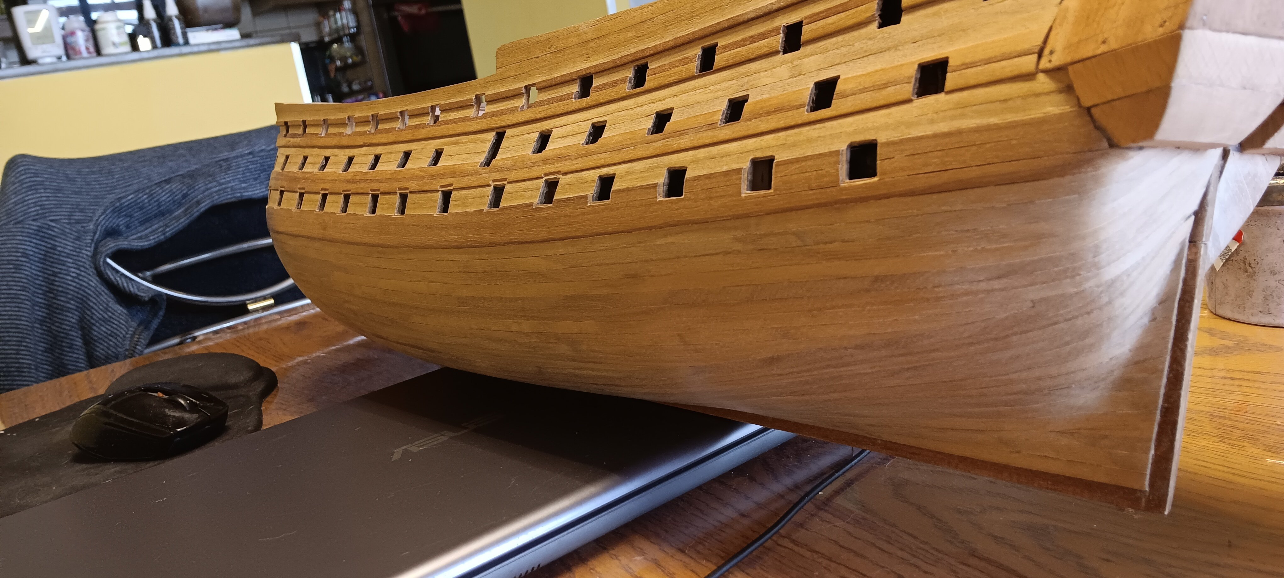

Left Side is planked

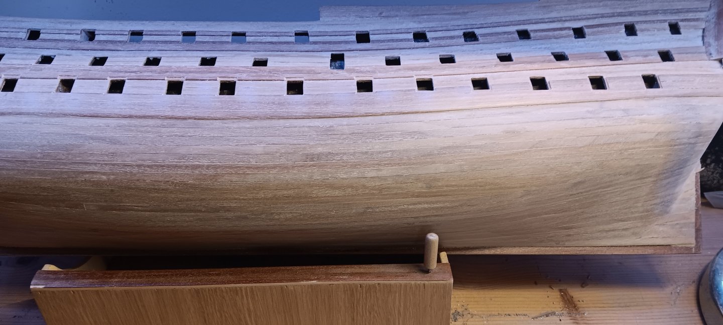

Second Planking is ready

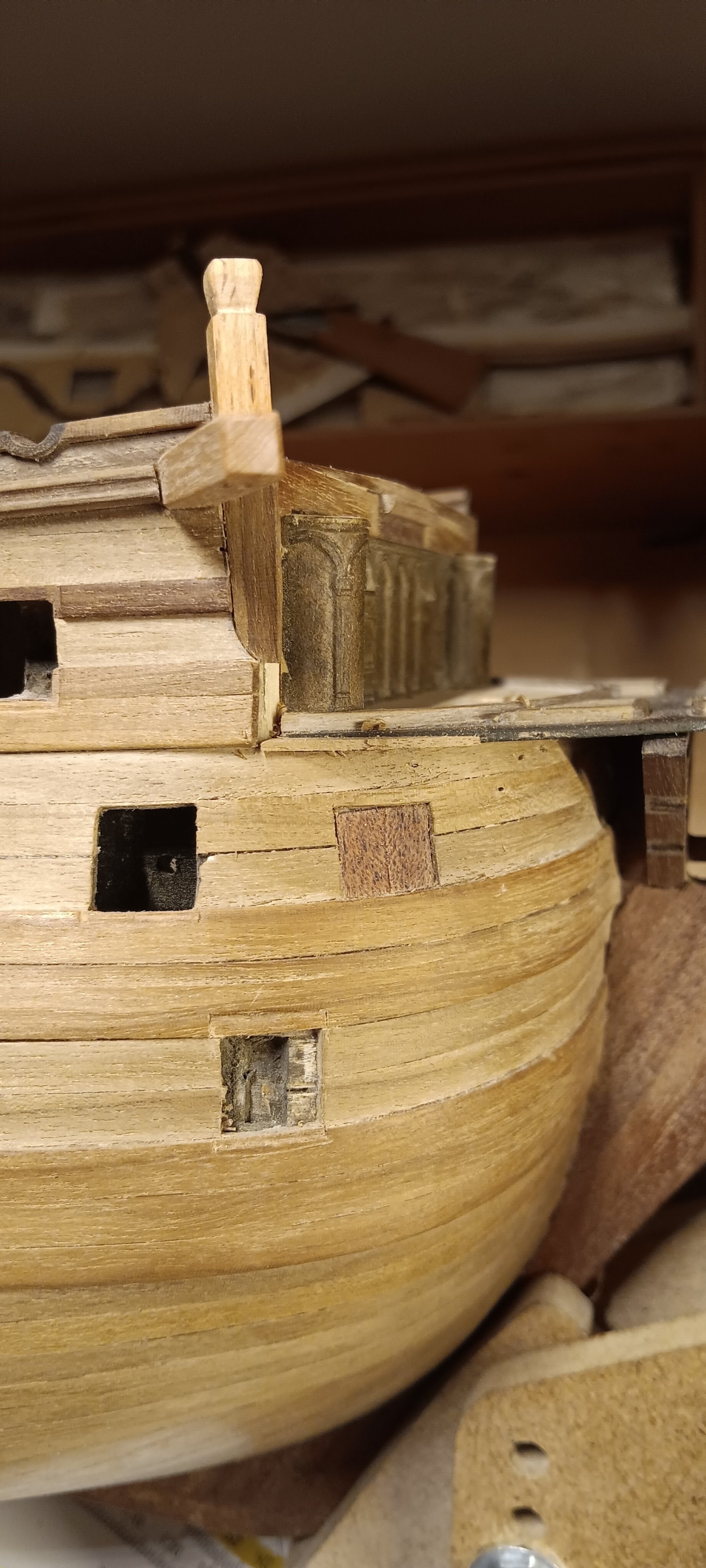

achso , forgot to mention
I covered the false keel with deadwood to make it a bit more stylish.

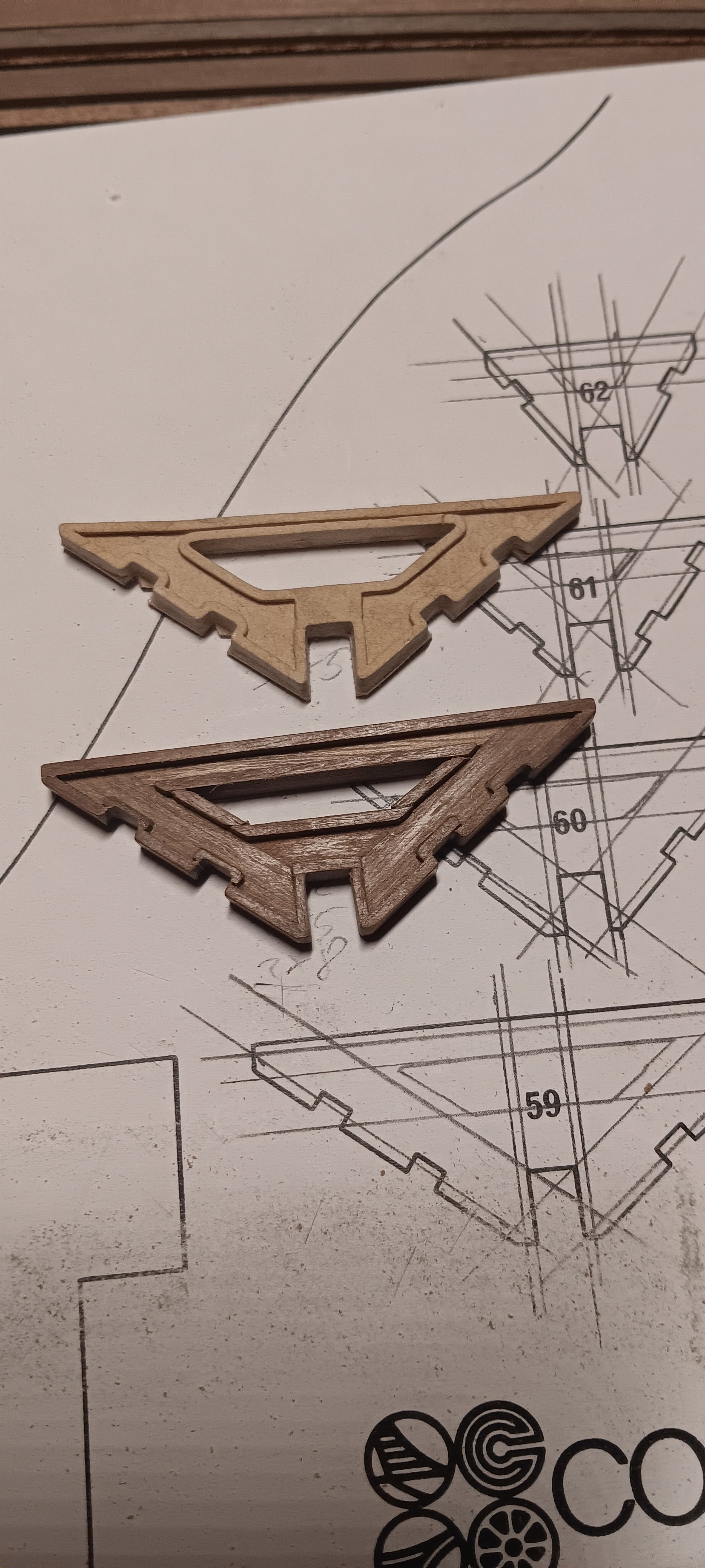

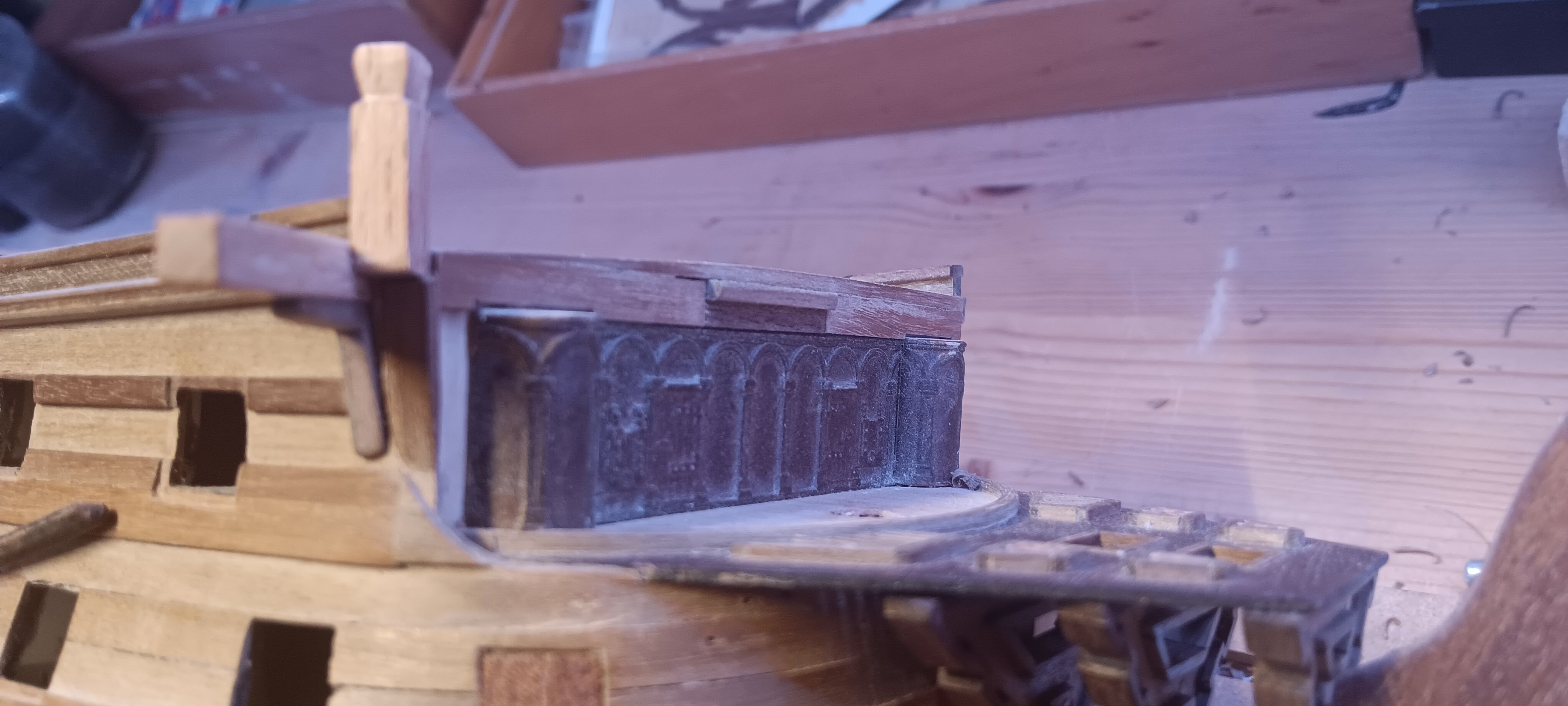

This parts are not long anough.
So i made it with walnut.

And here the next Parts to reproduced

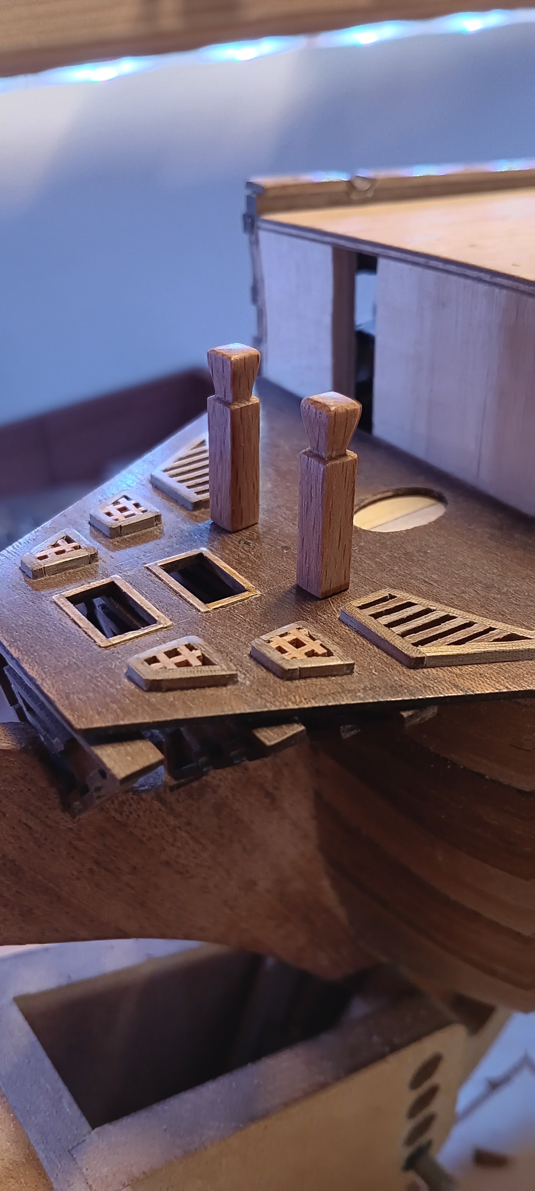

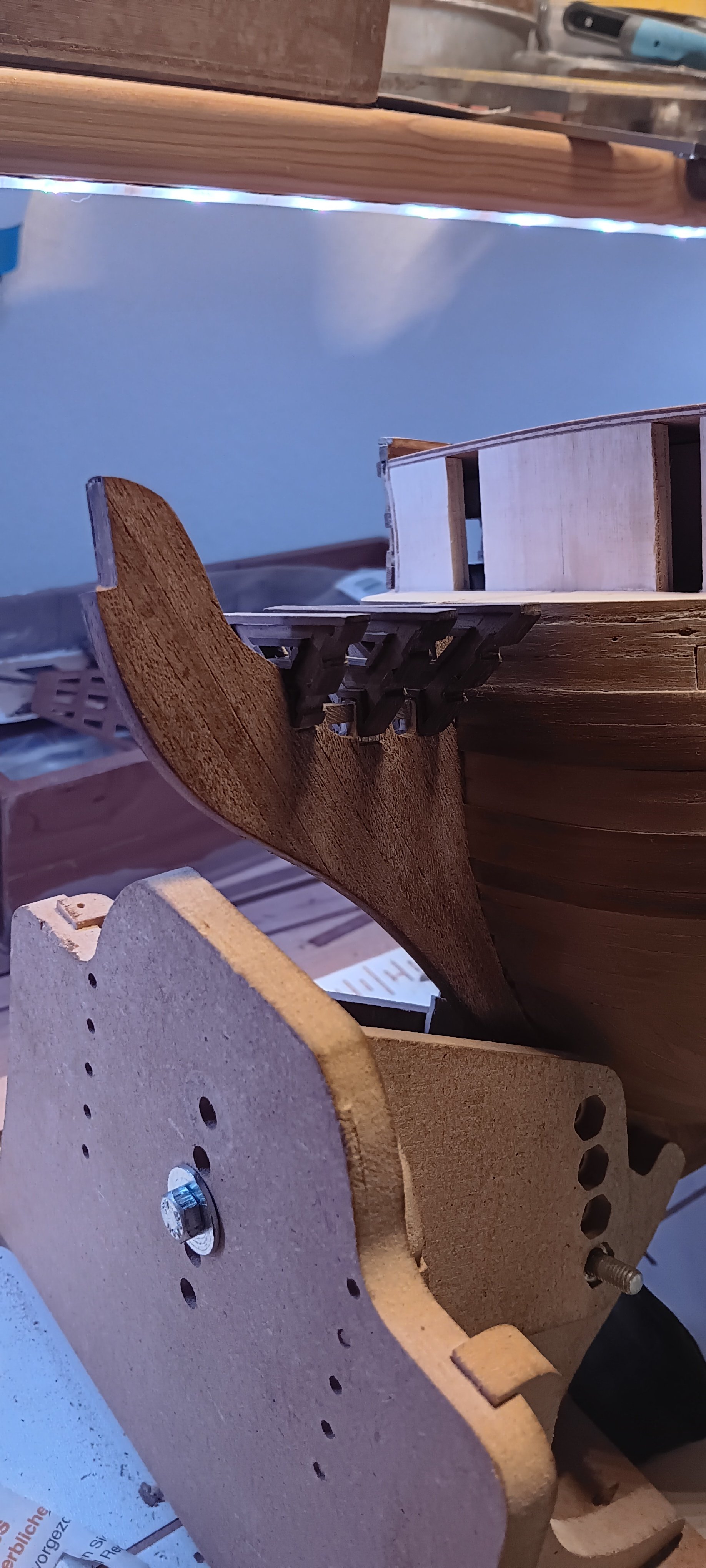

I install the Head Timbers

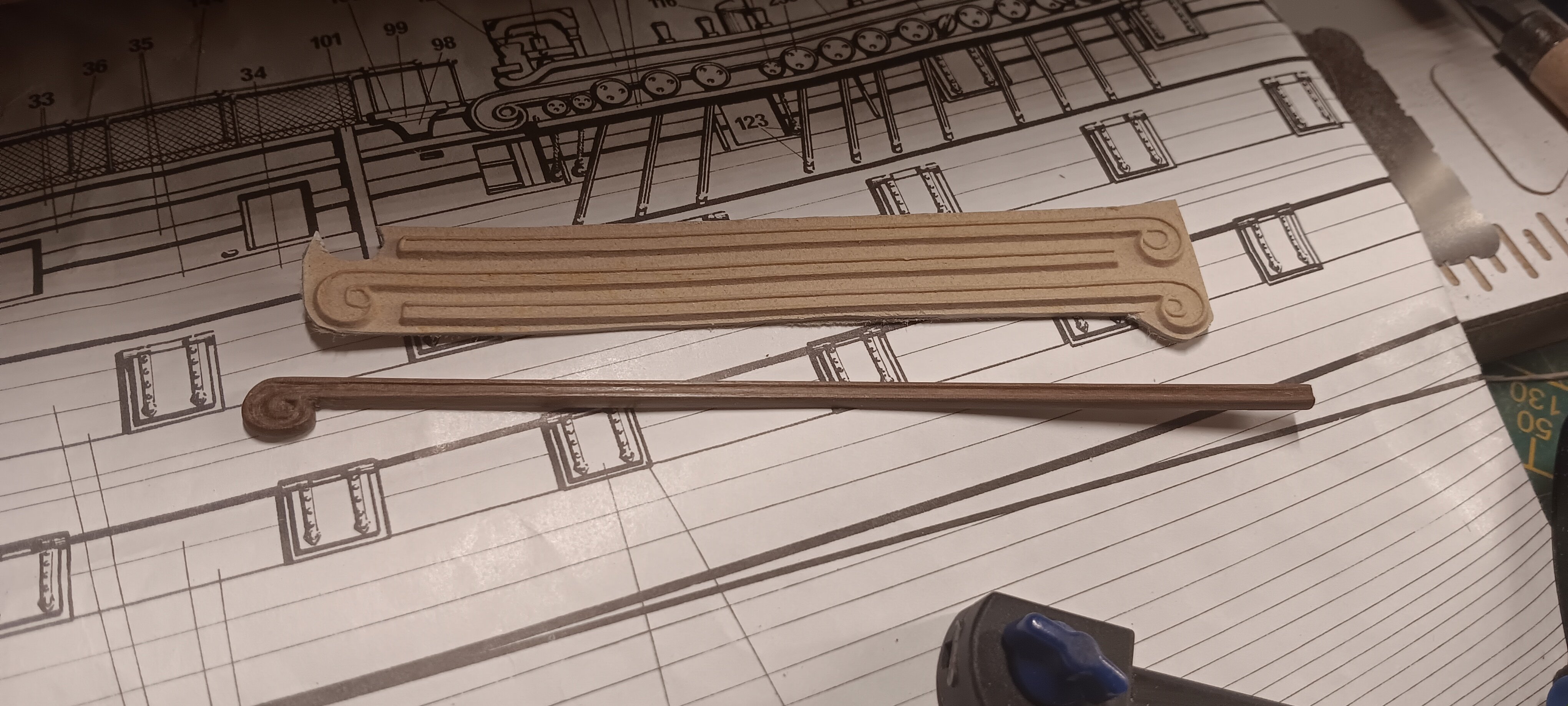

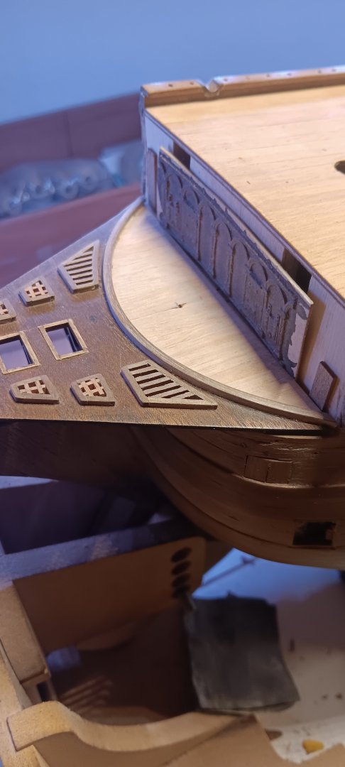

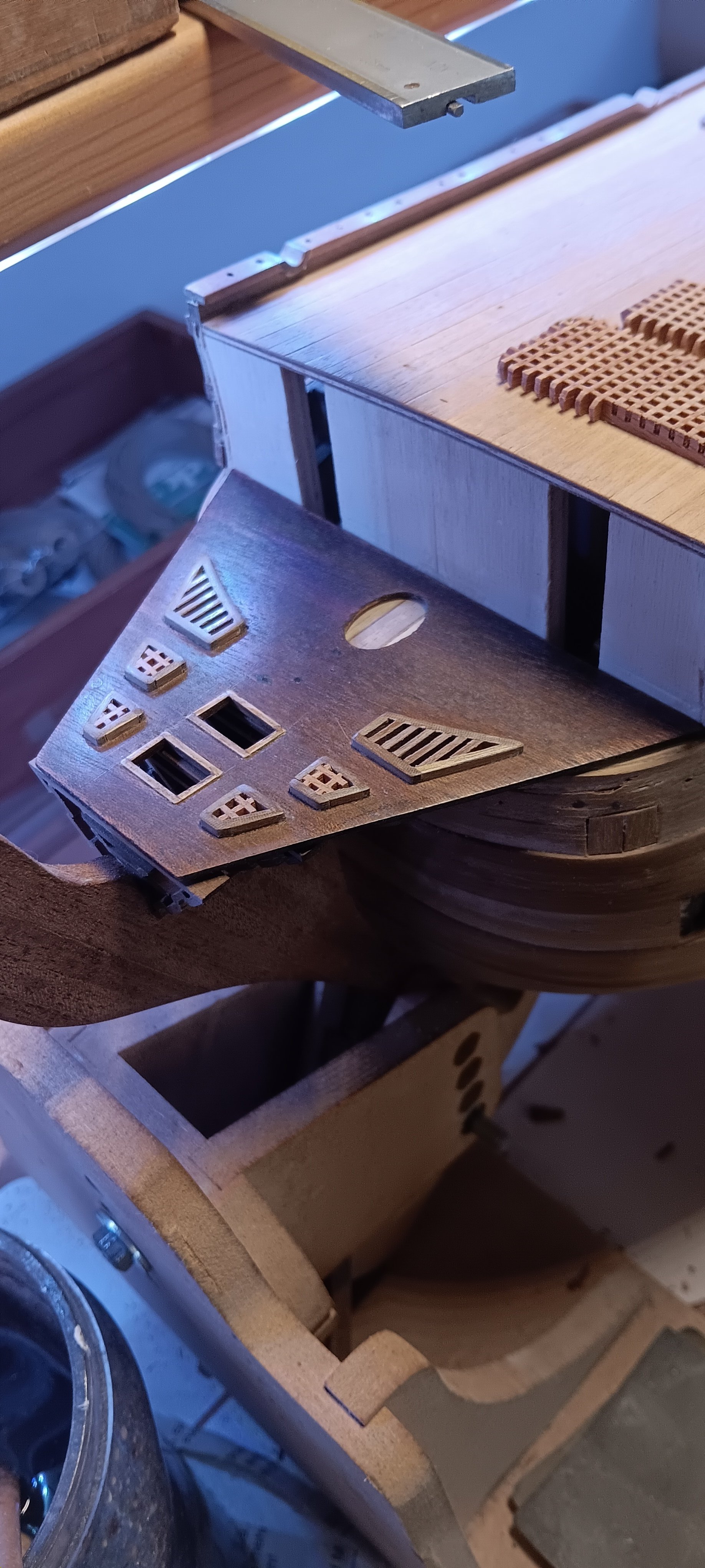

The last days i begin with the Beakhead Platform .
I don't take the pressed wood from Corel.

Two problems have arisen, one minor and the other actually serious.
I classed the mistake of not sanding a curve towards the bow after planking as minor. But as you can see, this could be rectified.
More serious, because it can't be repaired, is the fact that I had to realise that I was probably building the Vasa when I fitted the figurehead.
The port side is considerably higher at the front corner of the upper deck than the starboard side.
Changing this would mean rebuilding the hull, which to be honest I'm not prepared to do.
So I started with the crane beams.
